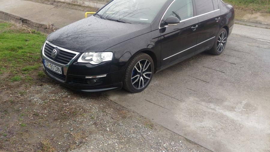

Mici upgradeuri :
-prelungire fata R-line + vopsit praguri si fusta spate
-tips evacuare 10mm
-grile iluminate de b7

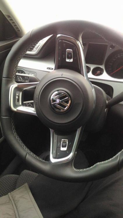

-volan Golf 7 Rline, inca nu am avut timp sa fac si iluminatul comenzilor functional

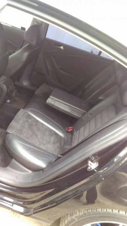

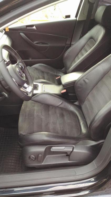

-interior piele&alcantara (astept sa imi ajunga materialele pentru iluminatul ambiental de pe fetele de usi, momentan le am pe cele cu textil pe masina).

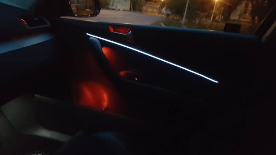

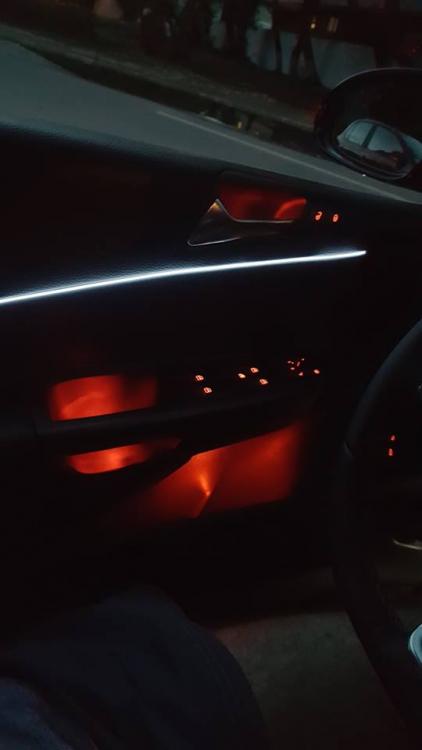

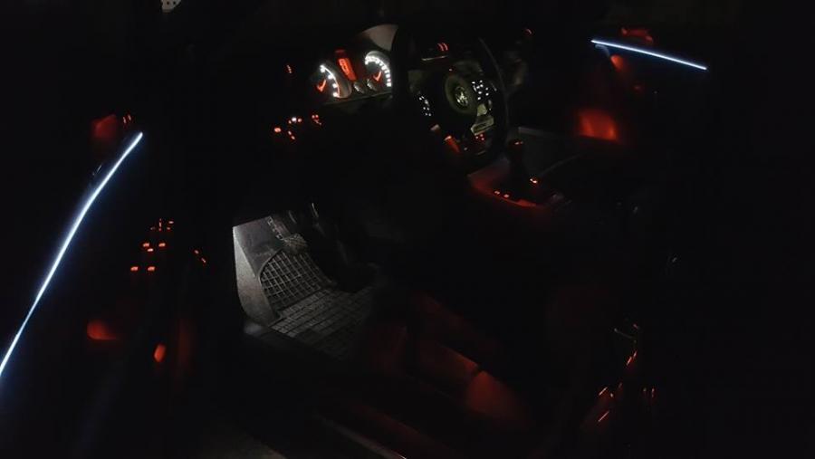

Nu am vazut exact cum ai pus fibra iluminata pe fetele de usi, dar o idee ar fi sa o faci mai lunga, si sa bagi sub fata de usa  "inceputul" si "finalul" firului de fibra, ele fiind mai puternic iluminate, astfel vei avea o lumina constanta pe toata lungimea vizibila a iluminarii, posibil sa arate mai ok si "oem" :D
Succes !
Multumesc Bogdan, pot spune acelasi lucru despre tine si masina ta :D . Da, la tips 10cm , graba asta :)) . In legatura cu fibra optica mi-am comandat una mai subtire pe care intentionez sa o montez mai adanc in acel gol si sa lumineze doar imbinarea, ceva in genul bandourilor cu iluminare OEM :) .

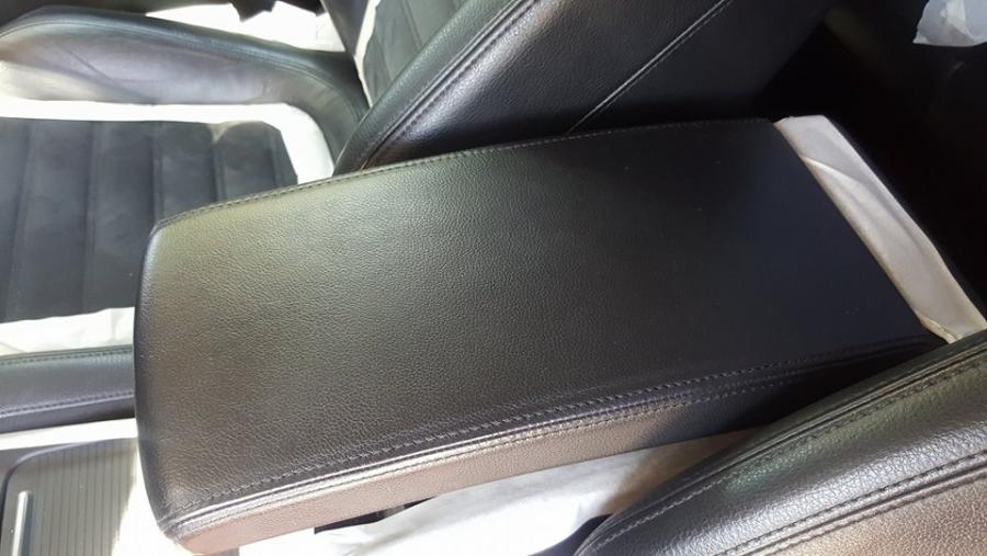

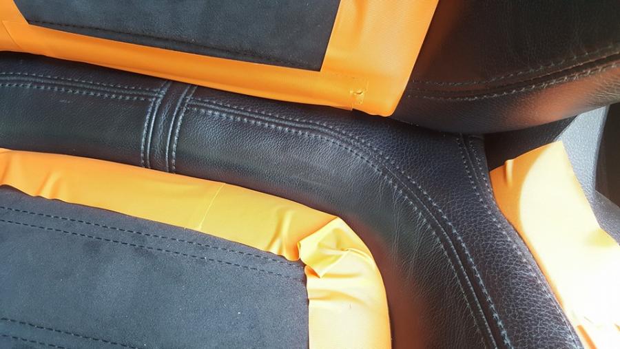

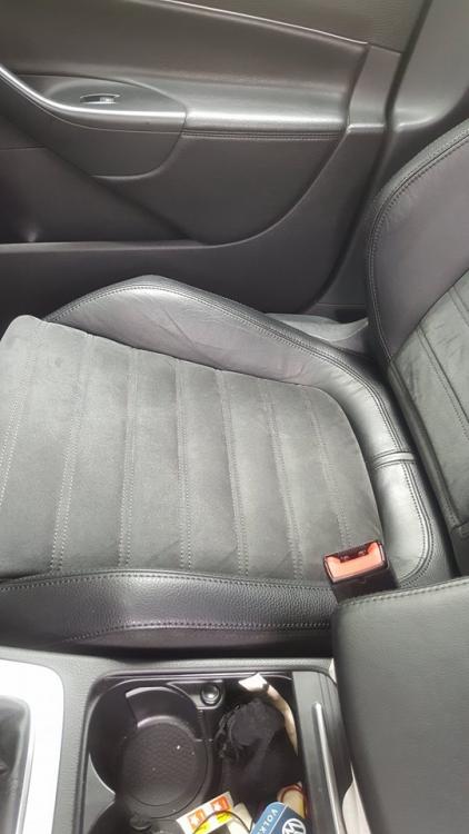

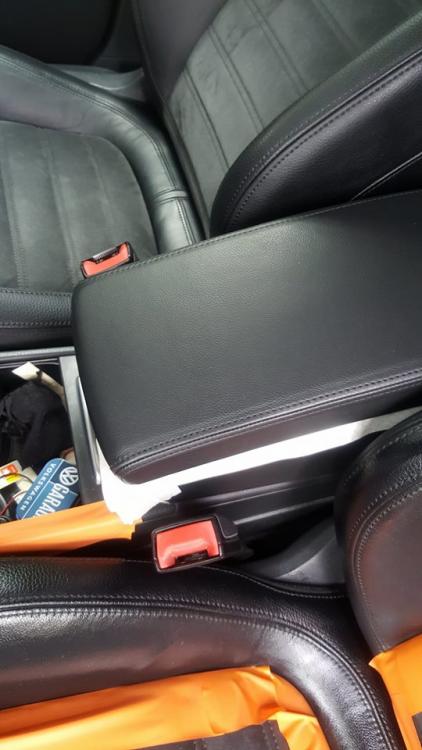

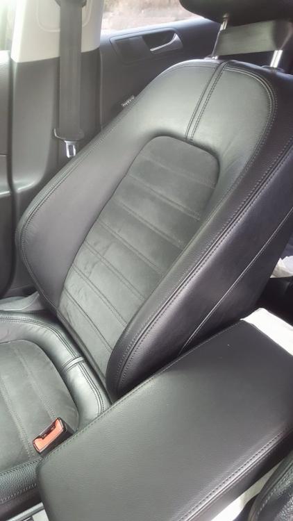

E timpul mai sterg si eu putin praful de pe topic. De la ultima postare masina a primit tratamentul de piele de la leatherique(recomand cu caldura, pozele cu banda pe scaune sunt inainte de tratament), tratamentul cu ceara de la Bilt Hamber(un rezultatat foarte multumitor, de asemenea), o revizie constand in ulei Liqui Moly TopTec4200 si filtre ulei/aer/polen Mann(trecusera~ 10.500km de la ultimul schimb facut in noiembrie), surprinzator faptul ca din vechiul ulei nu aconsumat aproape deloc(poate un 50-100 de grame). Dupa proaspata revizie am plecat in concediu la Viena; in cei aprox. 2000km(dus intors) masina s-a comportant exemplar, consumul a fost mai mult decat decent (undeva la 7-7.2l/100km), tinand cont ca am fost 4 persoane+bagaje+autostrada :D . Ca si modificari am facut functionale comenzile(si iluminatul lor) si  de pe volan(doar pe cele audio : vol +/- , seek+/- si mute) folosind o placa arduino si am finalizat retrofitul la interiorul de piele prin montajul fetelor de usa care au zacut ceva prin balconul meu pana sa am cheful pentru a le adauga luminile ambientale :)) .  Dupa restante(deh, student la Politehnica- Etti :)) ) urmeaza sa demontez plansa de bord intrucat am niste zgomote suspecte(se manifesta de cand am cumparat masina), sa termin retrofitul la scaune fata incalzite(am achiztionat deja climatronicul cu aceasta functie) si sa termin de instalat camera de parcare pt fata. Ca planuri de viitor am pe lista un set de arcuri Eibach -3cm si sa continui cu buna(consider eu) mentenanta.

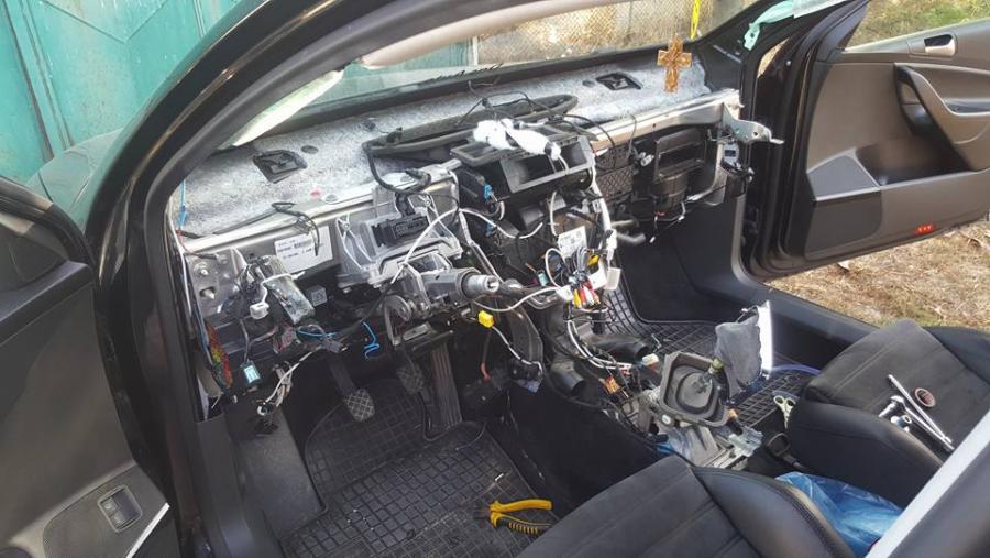

Mici updateuri :
-demontat plansa bord, "omorat" greierasii, organizat firele in banda textila, montat la loc(fara suruburi sau piese in plus :)) )
