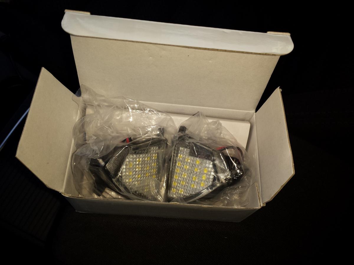

In cautarea unui bec HB4 pt proiectoare ceata, am gasit asa ceva exact pt modelul oglinzilor, se potriveste pefect si se vede excelent noaptea.
100ron set-ul m-a costat.
