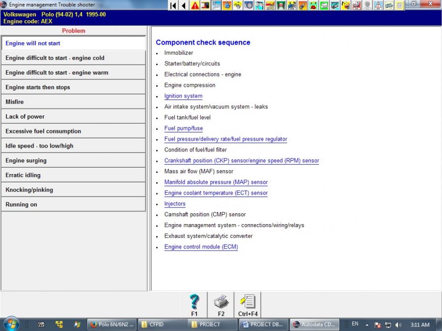

Cam ce ar trebui să faci:
- să vezi care este treaba cu eroarea deoarece te poate induce în eroare în stabilirea cauzei sau poate fi chiar cauza
- să verifici cât de cât ce este pe lista ataşată, mai ales ce este marcat cu albastru (pentru astea pot eventual să-ţi indic cum se verifică dar trebuie ceva instrumente)
- să faci o adaptare de clapetă (şi o curăţare înainte dacă nu ai făcut deja)
- scoate bujiile şi fă-le o poză să vedem cum arată
- verifică distribuţia dacă este pusă bine
