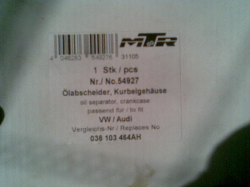

2) Iti ies gazele de carter pe acolo deoarece separatorul (epuratorul) de ulei este partial infundat. Demonteaza-l si curata-l cu benzina. Normal fabricantul recomanda inlocuirea lui la fiecare 90000 km, dar costa vreo 300-400 lei. Tu decizi.

La punctul 2 pot zice ca lichidul de frana curata cel mai bine orice depunere DAR problema e ca epuratorul poate elibera depuneri si in functionare dupa o curatare, si s-ar putea sa infunde sorbul pompei de ulei, ma gandesc eu...
Am gasit epurator la jumatate de pret pe AIC (un ambalator care sterge siglele originale) deci iei ceva bun la jumatate de pret.
Da-mi te rog un link pe PM catre AIC astia, ca nu am auzit de ei si nici pe Gogu nu gasesc nimic.
Eu am comandat la magazin, imi gasisera ei pe la distribuitori, e ceva firma germana ca si febi care doar ambaleaza ce fac altii.
Epuratoarele noastre se fac doar de Vaico, insa AIC sterge sigla si scrisul, se vad locurile identice, am comparat cu cel OEM de pe masina si manufactura e identica.
Mergi pe la magazine si incearca sa gasesti pe la cineva care gaseste la distribuitori, in cazul meu a fost un parc de dezmembrari care vinde si noi pe comanda.
Ai gasit preturi bune, la mine e varianta mai scumpa de epurator cel cu aerisire direct in galerie, din lista ta e ultimul cel Vaico de 333lei care nu il gaseam decat pe la ~450 lei, iar pe AIC l-am gasit undeva pana pe la ~220-230lei. Repet e cel Vaico ambalat de AIC, se vede dupa siglele sterse comparat cu cel de pe masina OEM (Vaico) si poze de pe net.
Atasat poze de pe cutie:
post-75511-0-23417700-1429036461_thumb.j
post-75511-0-52006100-1429036468_thumb.j
Modificat de SergiuD
