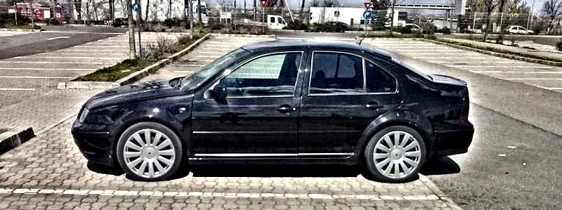

Salutare tuturor, m-am intors cu vesti bune ..
In ultima saptamana am reusit sa schimb radiatorul si antigelul dupa manual :) si am descoperit ca tamponul de la motor ce face legatura intre suportul motor si bara antibalans era iesit din locasul lui. Probabil socurile au dus la slabirea si implicit la jocul ce il aveam atunci cand plecam in tr 1, lucru ce imi dadea de gandit.
Faza cea mai tare este ca un surub era rupt in caroserie, unul lipsa si unul slabit (din 4).
Am rugat baietii sa mi-l prinda si au reusit sa puna 2 suruburi exact la cota,  insa intre timp am dat comanda pe original (Germania) la setul complet si astazi mi-au venit .Urmeaza sa le schimb si sa am certitudinea ca lucrul nemtesc este facut cu cap.. fara emotii la socuri :)
Ca si o alta noutate, tot maine imi vin stopurile si cu ocazia asta vreau sa multumesc baietilor ce mi-au "scos" din cap ledurile si stopurile stock banale din fabrica.
Ah, era sa uit ce era mai important ..astazi am facut si geometria (din cauza la G85) si dupa cativa km in urban s-a stins de la sine martorul.
Atasez un filmulet cu masina in service ..Va tin la curent cu noutati in functie de buget. Vreau sa -i pun o intermediara din cauza zgomotului si Haldex'ul.. probabil mai asteapta putin din cauza reinoirii asigurarii in curand
