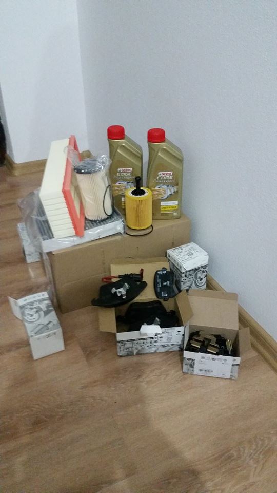

Salut, mai scutur si eu praful pe aici. Am facut schimburile de aprox. 3-4 saptamani, nu mai retin exact.
- Ulei motor: Castrol Edge Longlife 5w30.
- Set filtre.
- Set placute f/s. Cele de pe fata nu le-am montat deoarece cele montate pe masina nu erau uzate nici macar 15%. In schimb cele de pe spate mai aveau doar 2mm de material pe ele :).
De asemenea am mai scos un rand de numere rosii.
Am montat si un kit xenon , deoarece lupele erau deja si am mai luat niste covorase de cauciuc pentru ca alea de material de murdareau foarte repede si ma scoteau din minti .
