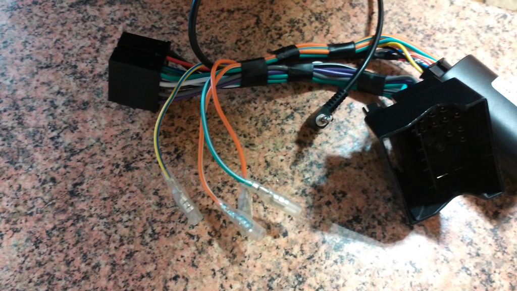

Mi-am montat de ceva timp pe passatul b6 din dotare in locul rcd-ului un doi din Alpine model iva-w505r. Se aude mult mai bine pe boxele stoc dar nu-mi functioneaza comenzile pe volan. Asa ca dupa lungi cautari am gasit o interfata care mi-ar face functionale comenzile pe volan.

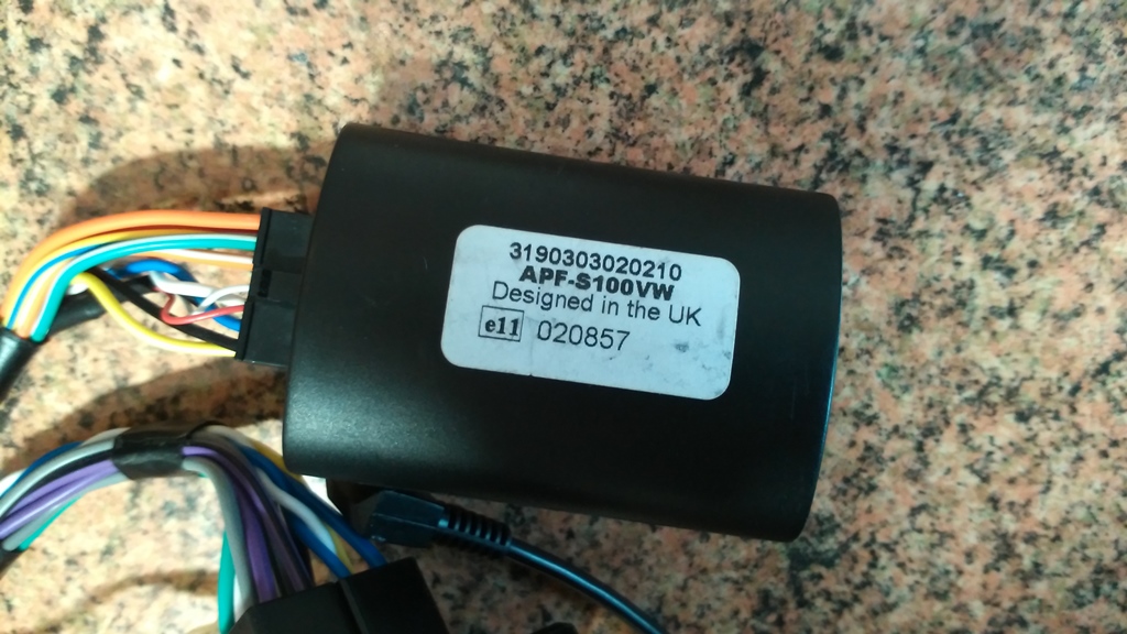

Modelul interfetei este APF-S100VW. Din cate am am gasit pe internet aceasta interfata nu-mi va afisa in mfd numele piesei sau mai stiu eu ce date primite de la dvd. In principiu ma intereseaza doar sa-mi functioneze comenzile pe volan ( volum, next, previous, play, etc).
Nu am gasit in schimb pe internet cum se monteaza. Dvd-ul l-am montat pe contact.
Daca aceasta interfata este canbus voi mai avea nevoie de remote?
Va trebui sa scot firul de remote de unde l-am tras si dvd-ul va porni ca vechiul rcd300 fara a avea cheia in contact?

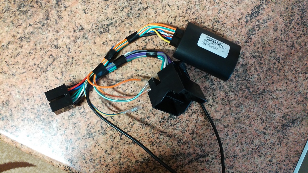

V-am atasat poze cu interfata. Aceasta mai are niste fire care sunt "libere" momentan. Aceste fire trebuie sa le leg undeva sau vor ramane libere? Firele sunt:1 portocaliu, 1 verde cu alb, 1 portocaliu cu alb si 1 galben cu albastru.
Mai am un fir care se termina in jack de casti, acela trebuie bagat undeva?
Este cineva care ma poate ajuta si a mai montat asa ceva?
Nu am probleme sa scod dvd-ul din bord si sa instalez interfata pt ca eu l-am instalat dar nu vreau sa o ard si nu stiu daca mai am nevoie de remote sau dvd-ul va primi comanda de pornire prin can-ul masinii...

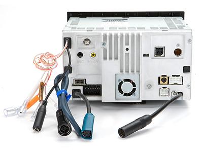

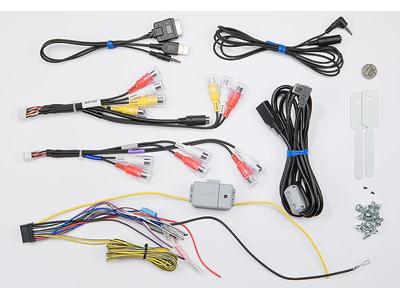

Am atasat si poze cu dvd-ul din spate si cu diversele cabluri si accesorii.

comenzile la modelul tau de masina, vin pe can, nu pe remote.
deci, problema este ca interfata ta sa stie sa lucreze pe can si unitatea - asemenea, sa fie compatibila cu versiunea ta de can gateway.
daca nu stie si nici unitatea, atunci nu ai cum sa le faci sa mearga
remote - nu are treaba la tine.
Sa incerc sa montez interfata scotant firul de remote si sa vad daca porneste dvd-ul? Nimeni nimic?
https://www.ars24.com/zubehoer/lenkradinterfaces/alpine/6325/alpine-apf-s100vw
Din cate vad este canbus si se potriveste la modelul meu de masina.  Stiu ca comenzile volan vin pe can dar eu pornirea dvd-ului am pus-o pe cheie ca sa nu-mi consume bateria ( 12 v nepermanent care apare la punerea contactului- remote). Întrebarea era daca acum desfiintez firul remote dvd-ul va primi comenzi de pornire prin can-ul masinii?
Modificat de k7_nairam
confunzi termenii.... remote cu plus contact.
da, scoate plus contact si trebuie sa primeasca informatia pe can, interfata face treba mai departe.
Se poate inchide. Nu era chiar asa de complicat.
Am desfiintat firul de 12 v care-l luasem din tabloul de sigurante ( plus ce aparea la punerea contactului).
Am desfiintat adaptorul iso-quadlock cu care mersesem pana acum.
Am montat interfata care avea adaptorul ei iso-quadlock si am cautat sa alimentez amplificatoarele de antena radio de la un 12v dupa ce am luat la puricat firele cu aparatul de masura ( firul albastru) ( Ajutat de Florin prin tel).
Am pus contactul si dvd-ul a pornit dar... culmea comenzile nu mergeau.  Eram sigur ca am mai omis ceva... Cu o zi inainte am tot cautat pe internet cum se monteaza dar nu am gasit nimic pentru interfata mea dar totusi am retinut un aspect dintr-un filmulet: mufa jack care la mine a ramas in aer ( este un jack de casti) trebuia bagata in spate la player. Am cautat pe internet manualul dvd-ului si am banuit unde ar intra mufa. Am bagat-o si... comenzile sunt functionale.
Problema rezolvata.
Am avut masina nemiscata vreo 2 zile si vad ca nu am probleme cu bateria ( descarcare) si sper sa nu am. Singura chestie care nu-mi functioneaza este afisajul melodiilor pe ecranul mfd-ului dar nu-mi pasa ca oricum nu ma uitam pe mfd nici când aveam rcd-ul. Am inteles ca exista o varianta mai scumpa de la alpine si cu optiunea asta. Modelul este: APF-D100VW, deci "D" pt afisare informatii pe mfd si "S" fara afisare APF-S100VW.
