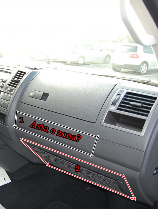

Buna ziua si sanatate tuturor! Am o problema la T5 cu panou control pentru aer,acel buton cu 4 trepte de viteza al aerului...imi merge numai pe treapta a 4-a..stie cineva de unde ar fi problema? Am fost la dezmembrari sa iau acel buton de 4 trepte si mi-au zis ca nu e din el...alta ar fi cauza! A mai patit cineva? Este ceva legat de o siguranta,rezistenta? Multumesc!
Posibil sa fie siguranta termica(cred ca asa-i zice). Daca se arde merge doar pe ultima treapta. Nu stiu sa-ti spun unde se afla, dar ca ex. la golf 3 era pe aeroterma, deasupra picioarelor pasagerului. Cauta pe forum, poate gasesti mai multe informatii.
Multumesc frumos V@sy am sa caut...problema cea mare e ca masina a iesit din tara si m-a sunat ca nu mai merge si de asta intrebam exact ca daca era la mine o duceam in service direct...dar asa trebuie sa aflu si poate o remedeaza undeva pe drum rapid  fara sa piarda prea mult timp prin  service-uri si m-ai ales ca nu e in ro
Modificat de TuningMan
Citeste aici incepand cu postul #35. Cred ca este acelasi principiu, insa trebuie vazut unde se afla acea piesa la T5.
Multumesc! Asta ca am tot citit pe net la mai multe modele de masini dar la T5 nu am gasit nimic sa imi spuna unde ar fi ! Multumesc,sa traiesti V@sy!
 Pe partea pasagerului  dupa acel ornament.
Asta ar veni in partea dreapta fata sub airbag jos nu? Cum se scoate acel plastic e cu cleme prin presare sau are ceva suruburi sa stiu sa nu rupa ceva ala cand il scoate,stii ceva? Multumesc foarte frumos NoobSound sa ai parte de sanatate si sa traiesti o 1000 de ani! M-ai rezolvat cu multe batai de cap !Stima si respect pentru astfel de oameni cum ati raspuns voi!

acolo este eu am desfacut pe dedesupt si are 2 surubele se rezolva foarte usor iar pretul sigurantei a fost cam 200 lei

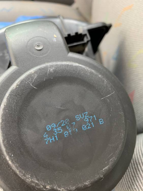

Salutare, la un t5 a inceput sa faca figuri aeroterma. E un t5 cu 5 locuri. Merge pentru cateva secunde, dupa se opreste. Dupa ce sta putin iar porneste si tot asa. Daca o pornesc pe treapta 4 porneste la turatie maxima dupa care se aude incet incet cum ii scade turatia pana se opreste. Sa fie rezistenta sau sa fie chiar aeroterma?
Ai rezolvat ?ca si eu am aceias problema
Modificat de ForceTurbo
Quote la postul anterior este sanctionat de regulament.
Da, am schimbat aeroterma. Se pare ca e o problema destul de comuna la modelul asta. Am pus una noua si merge fara probleme. Iti atasez o poza cu codul piesei daca ai nevoie. S-ar zice ca se duc periile de la motor si se pot inlocui doar ele, dar am ales sa iau una noua

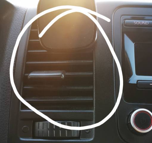

Am si eu o mica problema cu ventilatia la un t5 2014, 2.0 tdi.. La ventilatie, langa casetofon, sunt momente cand se aude un parait, ca si cum s'ar produce un scurt circuit in continuu, stiti, paraitul ala cand atinge fir cu fir, metal pe metal.. Si nu pot sa imi dau seama de la ce poate fi!
V'as fi foarte recunoscator daca ati putea sa ma ajutati!
O zi buna!
(am lasat poza, ideea e ca nu prea ma descurc cu electrica si nici sa ma apuc sa desfac bordul de capul meu nu as vrea)
