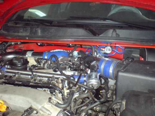

urmeaza citeva poze

Adrian@revo
Foarte tare, felicitari !

Felicitari domnu sef. Ai incercat sa vezi cum stai cu alte masini din zona 250-300CP ? :lol:
Felicitari domnu sef. Ai incercat sa vezi cum stai cu alte masini din zona 250-300CP ? :)
momentan nu dar cine stie, ramine de vazut pe viitor
Bine ca ai avut spatiu destul ! :) Felicitari pt transplant.
Acum, sincer, cand ma plimbi? Ce zici de saptamana asta? :)

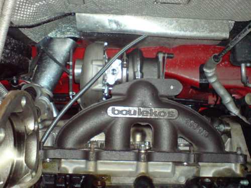

apropos de spatiu, turbina nu mai este montata sub galeria de evacuare (asa cum era cea de serie) ci deasupra si crede ma, a fost ceva munca de bagat turbina acolo

o intrebare galeria de admisie este tot cea stock?
frumos
da
