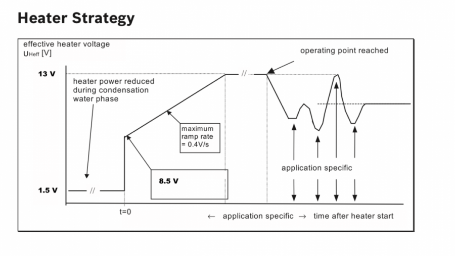

Va salut.
Am un golf 6 2.0 tdi cod motor CBDC 110 cp.
Am o intrebare: stie cineva cum e managementul circuitului de incalzire a sondei lambda?
La masina mea am niste probleme cu functionarea neregulata la ralanti si printre altele am verificat sonda lambda si am observat prin monitorizarea cu osciloscopul ca pe circuitul de incalzire a sondei nu apare tensiune deloc, am verificat fire sunt ok, siguranta f21 din compartimenr motor eate ok, am inlocuir ecu si e tot acelasu lucru.
Eu stiu ca aceasta rezistenta e comandata in pwn iar la rece e alimentata cu tensiunea maxima pentru incalzirea rapida a sondei.
Mentionez ca nu am stocate errori si sa incercat si cu alta sonda.
Modificat de deztgmures
Pana la urma motorul 2.0 TDI CR este dotat cu sonda lambda bosch LSU 4.9.
Aceasta sonda are strategia de incalzire conform graficului de mai jos.

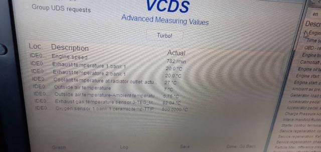

Salutari tuturor.
La un Golf VI motor 1,6 CAYC, la o scanare in AdvMeasValue am gasit valorile din poza alaturata.
Dupa achizitia masinii am constatat usoare trepidatii neuniforme la ralanty, fapt care m-a determinat sa verific valorile de mai multe ori. Toate valorile par ok cu exceptia celor precizate in text si poza:
Masina o am de 8 luni, functioneaza foarte bine cu exceptia ralantylului, nu am erori iar consumul e ok.
- cele doua sonde care arata 20 grade, isi schimba valorile la accelerare dar nu le-am vazut niciodata sub 20 grade
- Oxigen senzor 1 bank 1, arata intotdeauna 0.0000 grade C cu motorul oprit  si 500.0000 grade C cu motorul pornit
Este posibil sa am ceva probleme pe senzori?

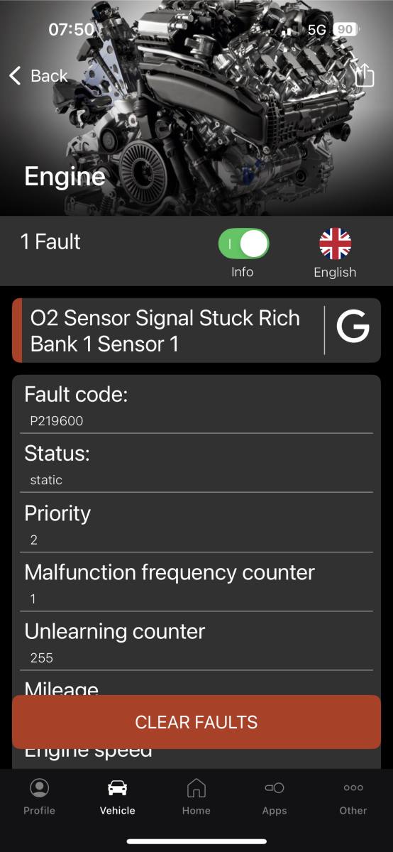

Salutare!
Vă rog sfat pt eroarea din poză?
Unde este locația acestui senzor?
Si ceva referinta pt a comanda altul in caz ca trebuie schimbat.
Gold 6 1.6 bse.
verifica daca are alimentare, daca are, atunci schimba sonda lambda

Update: măsurat alimentare —> OK. Verificat continuitate sonda —> NOK. Schimbat sonda —> problema rezolvată.
