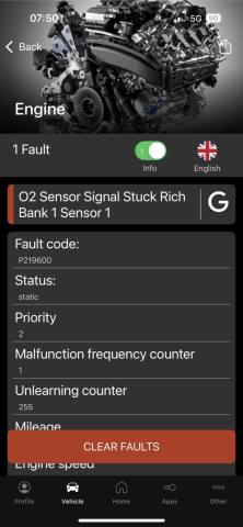

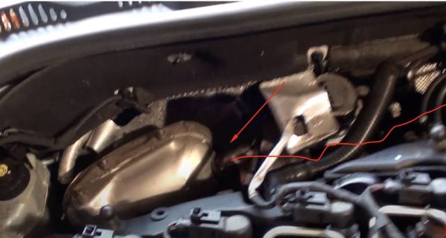

Bine v-am gasit !! Sunt fericitul posesor al unui GOLF 6 2.0 140 cp cu DSG , an 2009. L-am achizitionat recent si are are aproape toate dotarile posibile.Sunt foarte incantat de aceasta masina. Am trecut de la un Opel Astra GTC . Masina este achizitionata din Austria si teoretic are 220.000 km cu carte service.
Insa, am si o problema , mi-a aparut eroarea P2196 - O2 Sensor Signal Stuck Rich - Bank 1 , Sensor 1
                                                                                  - Permanent
Din cate am intrebat, ar fi vorba de Sonda Lambda. Imi puteti spune exact, despre care sonda este vorba ?! Prima de langa catalizator sau.... ?

Sonda lambda are un rol foarte important si este utilizata ptr. mai multe functii de control ale motorului atat ptr. regenerare dpf,rata egr,limitarea emisile de fum la sarcina maxima dar in nici un caz sa regleze ralantiul.
  On 07.07.2015 at 22:53, gctinvalentin a scris:
Multumesc frumos pentru informatii. Sper doar sa nu cumpar sonda gresita ( am inteles ca exista in 3 parti diferite ). Dupa eroarea  care imi apare, sper ca este ceea de langa catalizator ( pe acolo ) .

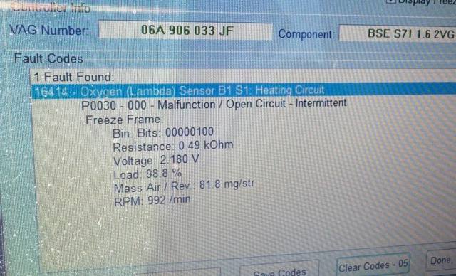

Buna,
Pe un Golf VI 1.4 80 cp (cod CGGA) am depistat erorile:
2 Faults Found:
16415 - Oxygen (Lambda) Sensor B1 S1: Heating Circuit
            P0031 - 000 - Short to Ground - MIL ON
             Freeze Frame:
                    Fault Status: 01100000
                    Fault Priority: 3
                    Fault Frequency: 1
                    Reset counter: 112
                    Mileage: 136490 km
                    Time Indication: 0
                    Date: 2002.14.13
                    Time: 22:33:34
             Freeze Frame:
                    Bin. Bits: 00000001
                    Load: 0.0 %
                    Lambda: 0.0 %
                    Speed: 2.0 km/h
                    Temperature: 42.0°C
                    Absolute Pres.: 938.4 mbar
                    RPM: 112 /min
16519 - Oxygen (Lambda) Sensor B1 S1; Heating Circuit
            P0135 - 000 - Malfunction - Intermittent
             Freeze Frame:
                    Fault Status: 00100000
                    Fault Priority: 3
                    Fault Frequency: 1
                    Reset counter: 153
                    Mileage: 136973 km
                    Time Indication: 0
                    Date: 2002.14.14
                    Time: 16:36:36
             Freeze Frame:
                    Bin. Bits: 00001000
                    Load: 32.9 %
                    Lambda: 0.0 %
                    Speed: 0.0 km/h
                    Temperature: 82.0°C
                    Absolute Pres.: 397.8 mbar
                    RPM: 774 /min
Readiness: 0010 0001
Nu am stat pe ganduri si am schimbat sonda. Surprinzator (pentru mine), dupa stergerea erorilor, la cateva secunde de dupa pornirea motorului tot apare eroarea:
1 Fault Found:
             Freeze Frame:
                    Fault Priority: 3
                    Fault Frequency: 1
                    Reset counter: 116
                    Mileage: 137767 km
                    Time Indication: 0
                    Date: 2002.14.15
                    Time: 18:18:07
             Freeze Frame:
                    Bin. Bits: 00000001
                    Load: 25.0 %
                    Lambda: 0.0 %
                    Speed: 0.0 km/h
                    Temperature: 82.0°C
                    Absolute Pres.: 320.0 mbar
                    RPM: 675 /min
Readiness: 0110 0001
Asadar, problema pare sa fie de la conexiuni. Dati-mi va rog niste staturi :) : unde sa caut o schema electrica pentru motorul acesta, cablul de la sonda face parte dintr-un manunchi de cabluri - cred ca merge catre ECU, nu? Ati mai intalnit ceva similar?
Multumesc,
Dragos
Vezi ca difera eroarea dupa schimbarea sondei. Sonda a fost noua ?
Prima data erau doua erori: 16415 si 16519
Acum a reaparut instant 16415.​
Am instalat o sonda noua - NTK - NGK OZA629-V3.​ Rezistenta de incalzire a celei vechi are 6.5 ohmi, iar a celei noi 8 ohmi.
