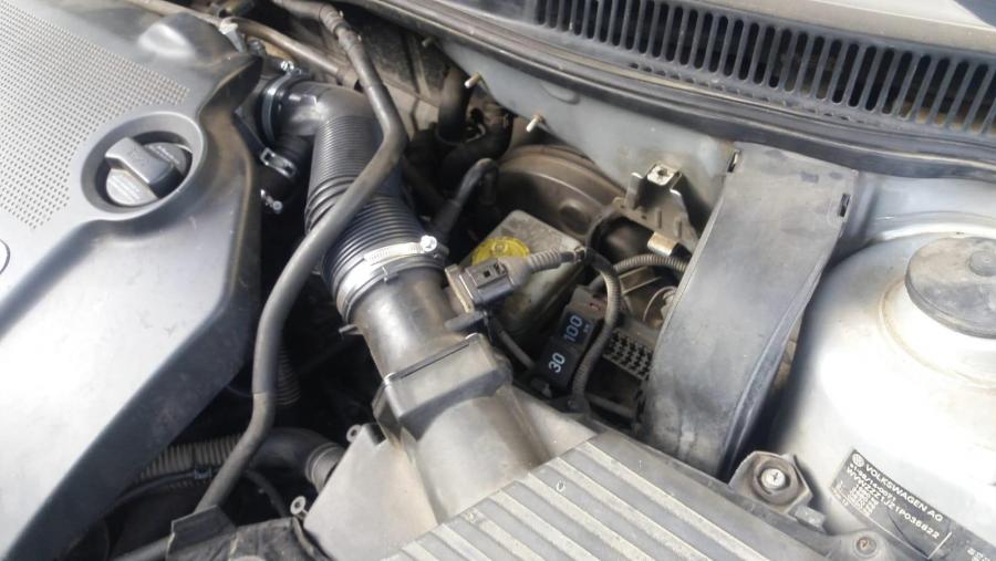

Mda...n-am primit niciun raspuns, parere, ok. Atunci va spun eu. Problema a pornit de la fatidicele relee 409 si 30. 409 aflat sub bord partea stanga da comanda pompei de benzina (sau nu), releul 30 care la mine este in partea stanga la motor langa releul 100, alimenteaza ECU. Atentie! 409 este valabil doar benzinarelor, pentru diesel dar cu acelasi rol si locatie este 109. Releul de alimentare 409 pica atunci cand contactul este prea uzat (joaca cheia in el) si atunci primeste impulsuri incomplete, prin urmare schimbati-va din timp cheie/contact. Releul 30 pica pentru ca este amplasat prost in compartimentul motor in sensul ca toata caldura motorului bate in el. Si daca motorul este incins in trafic si mai sunt si 30 grade afara, ala e, s-a terminat cu pornirea fiindca ECU nemaialimentandu-se, nu mai recunoaste parametrii motorului si consecinta o stiti deja. De-asta s-a tot pus problema de ce fenomenul respectiv apare "la cald". Ei bine, de-asta. Am atasat poza cu ce am eu si va intreb, ar exista vreo metoda sa izolez termic aceste relee? Exista vreo cutie speciala, folie aluminiu, etc?
Pui sa bata un ventilator de calculator spre ele :)
