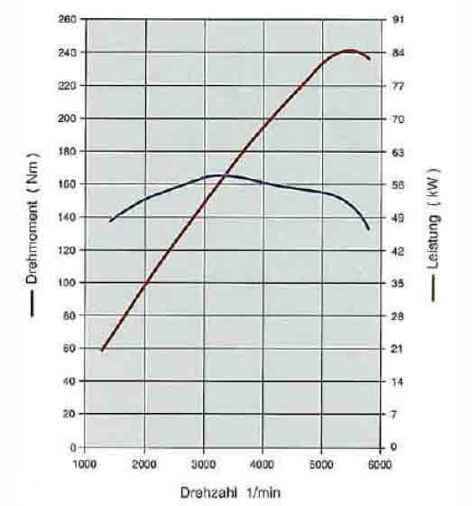

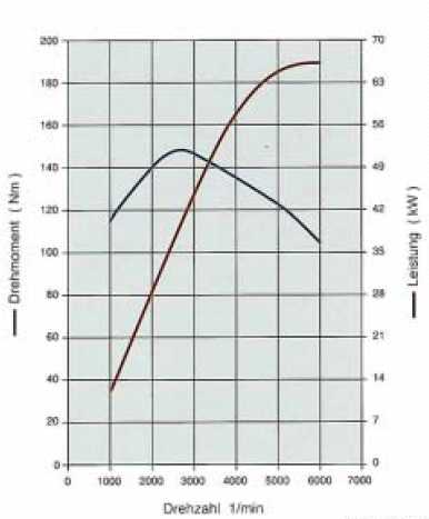

Fiecare ar trebui sa "simta" limitele inferioare ale masinii, referitor la turatie/putere/cuplu. Atasez un grafic de putere, cuplu, pentru motoarele 2E si ABS.
Se poate observa ca puterea obtinuta de ABS la 2000 rpm se poate obtine cu cel 2E la doar ~1750rpm.
In cazul motorului tau, AEK, presupun ca ai o curba de cuplu "in oglinda" fata de a mea, fapt ce ar explica "indreptarea" graficului de putere "la varful graficului", unde obtine inca 10cp. Nu am reusit sa gasesc pe net grafice decat pentru 2E, ABS si ABU. (2.0/1.8/1.6L).
Totusi, raspunsul meu ar fi ca iti trebuie un pic mai multa turatie decat mie....as zice cu 200-300 rpm mai mult (adica 2300 in loc de 2000 in a 5-a , cand mergi cu viteza constanta si vrei sa consumi minim).
