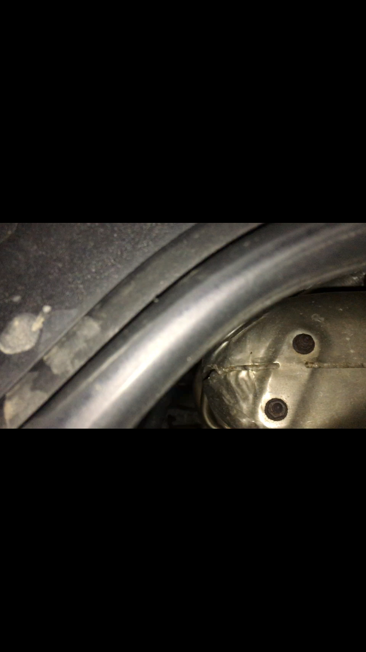

Apropo am filmat motorul , si are ceva fisurat, uitati:
post-162861-0-72479900-1453755669_thumb.
Modificat de Poiana92
nu vad bine in poza ta, dar nu ai nimic fisurat - daca e vorba de protectia termica din poza.
