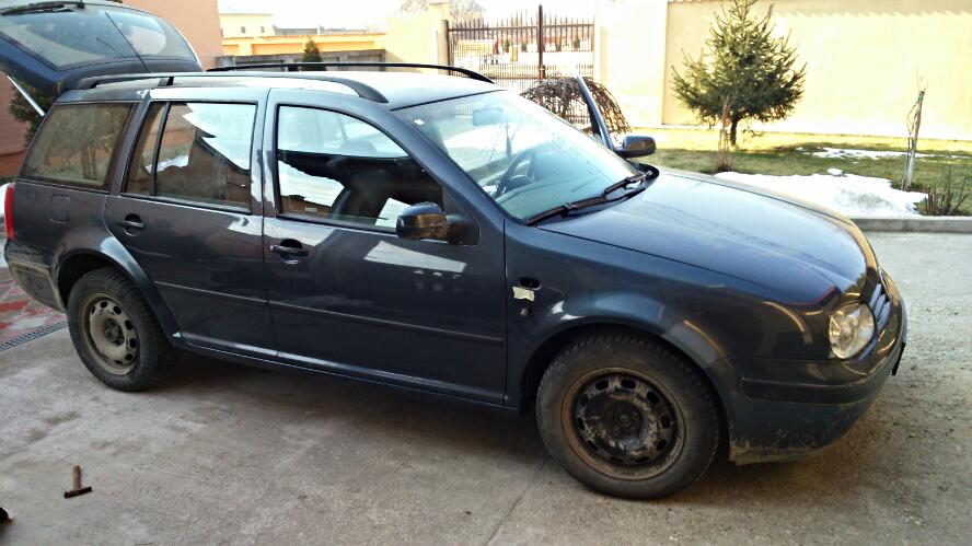

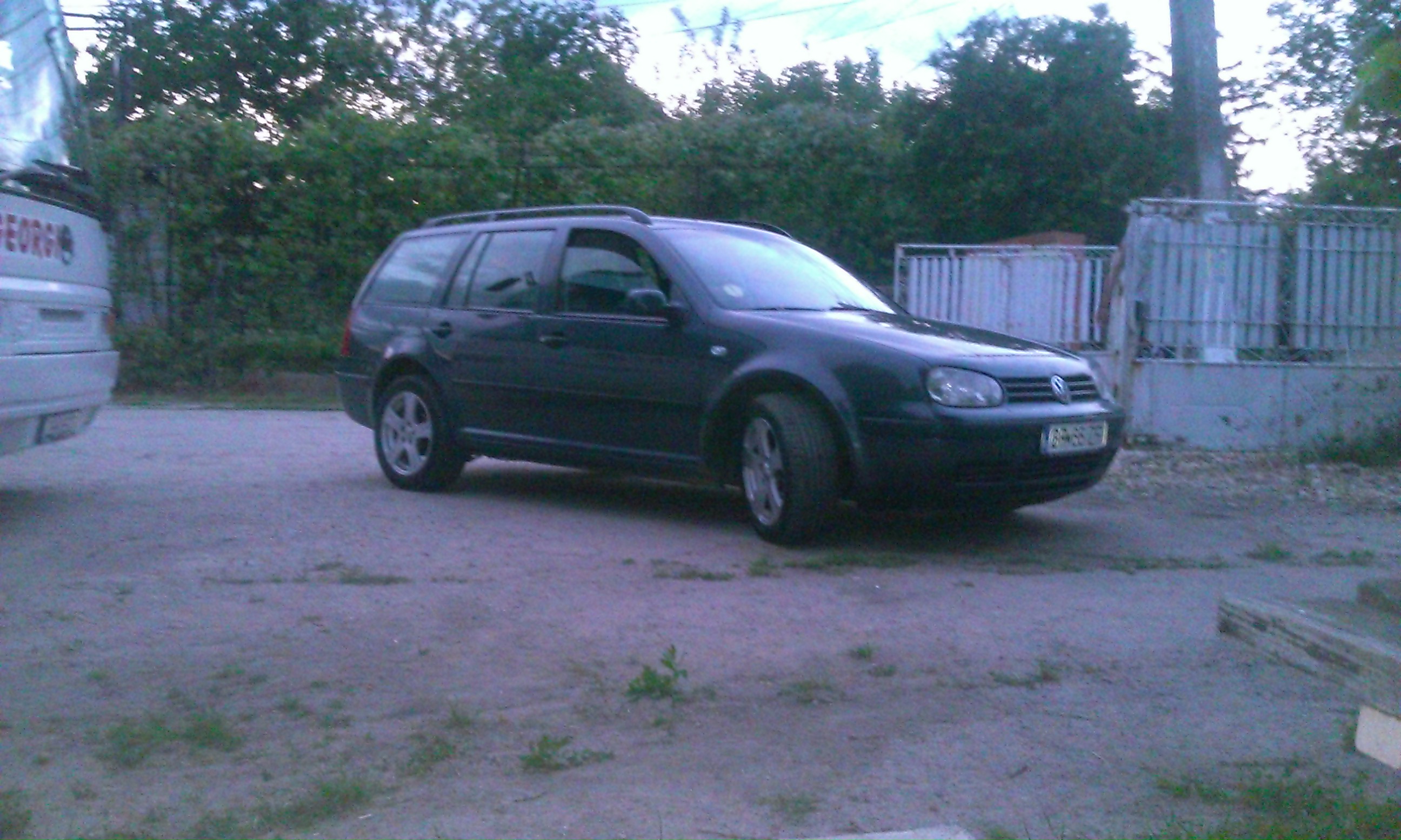

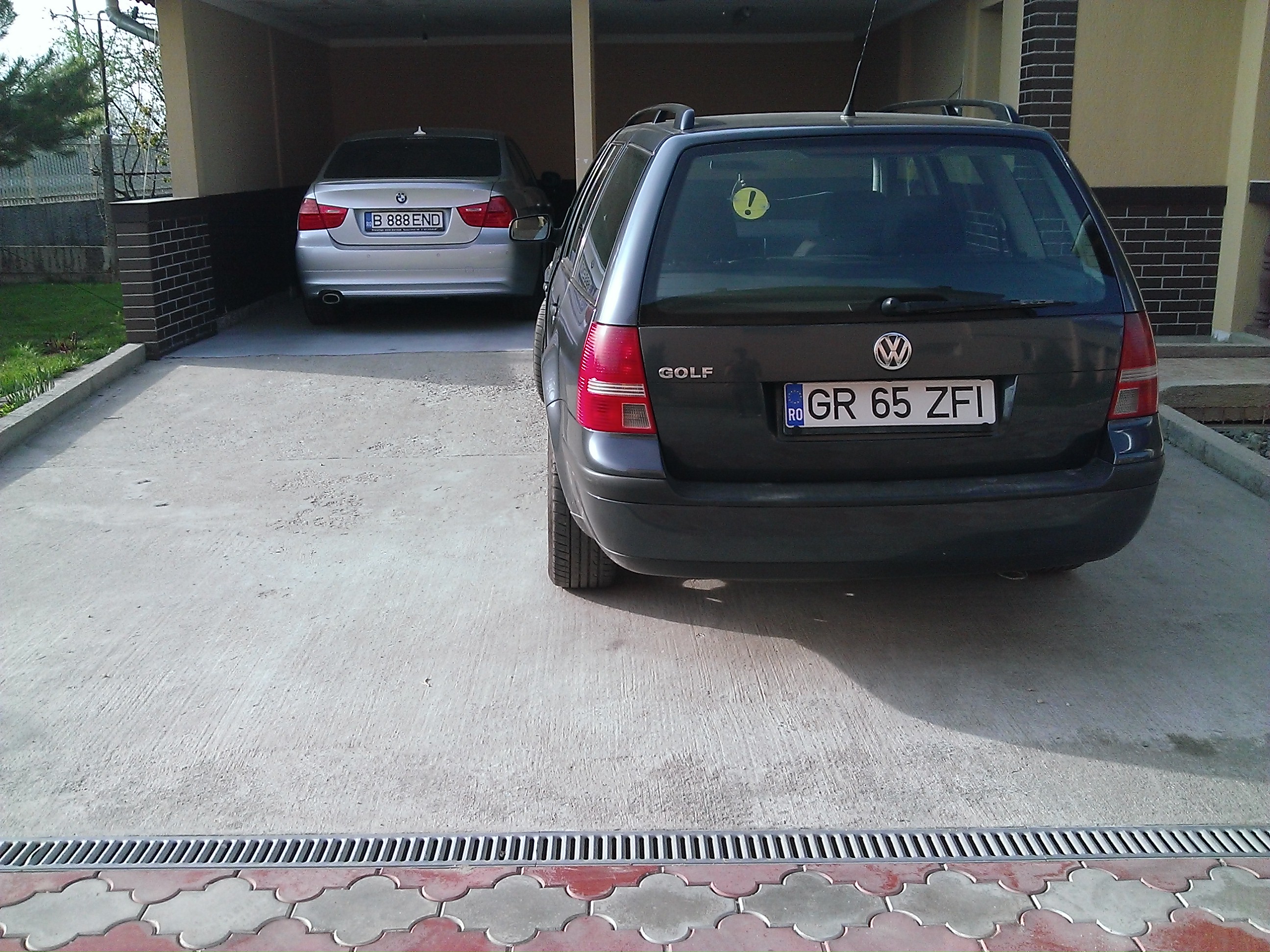

Salut. M.am hotărât sa imi prezint si eu masina. Un vw golf 4 variant. An fabricatie 11/2003, motor 1.6 16v 105cp cod motor AZD. Masina are 187.042km reali.Ca dotari nu are chiar asa mult, 4 geamuri electrice, climatronic, proiectoare ceata in far, poate ca mai sunt dar nu le stiu pe toate.Masina este in posesia familiei de pe la începutul lui 2006. A fost cumparata de la o cunostinta, stiind tot istoricul ei de cand a fost cumparata de noua pana a ajuns in posesia familiei. Cand am cumpărat-o masina avea 137 mii de km. In 2012 motorul a fost refacut complet. Pana prin 2012 masina a ajuns la 177 mii de km, dupa care a stat pe bara pana in momentul in care am luat eu permisul.
Inca doua poze cu masina:post-124294-1424295086145_thumb.jpg

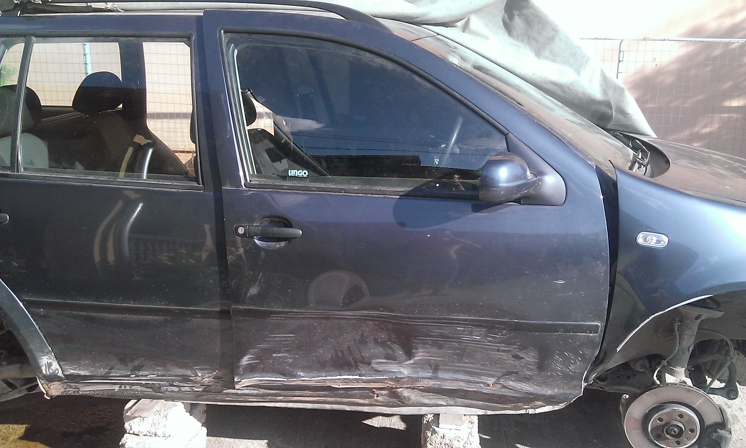

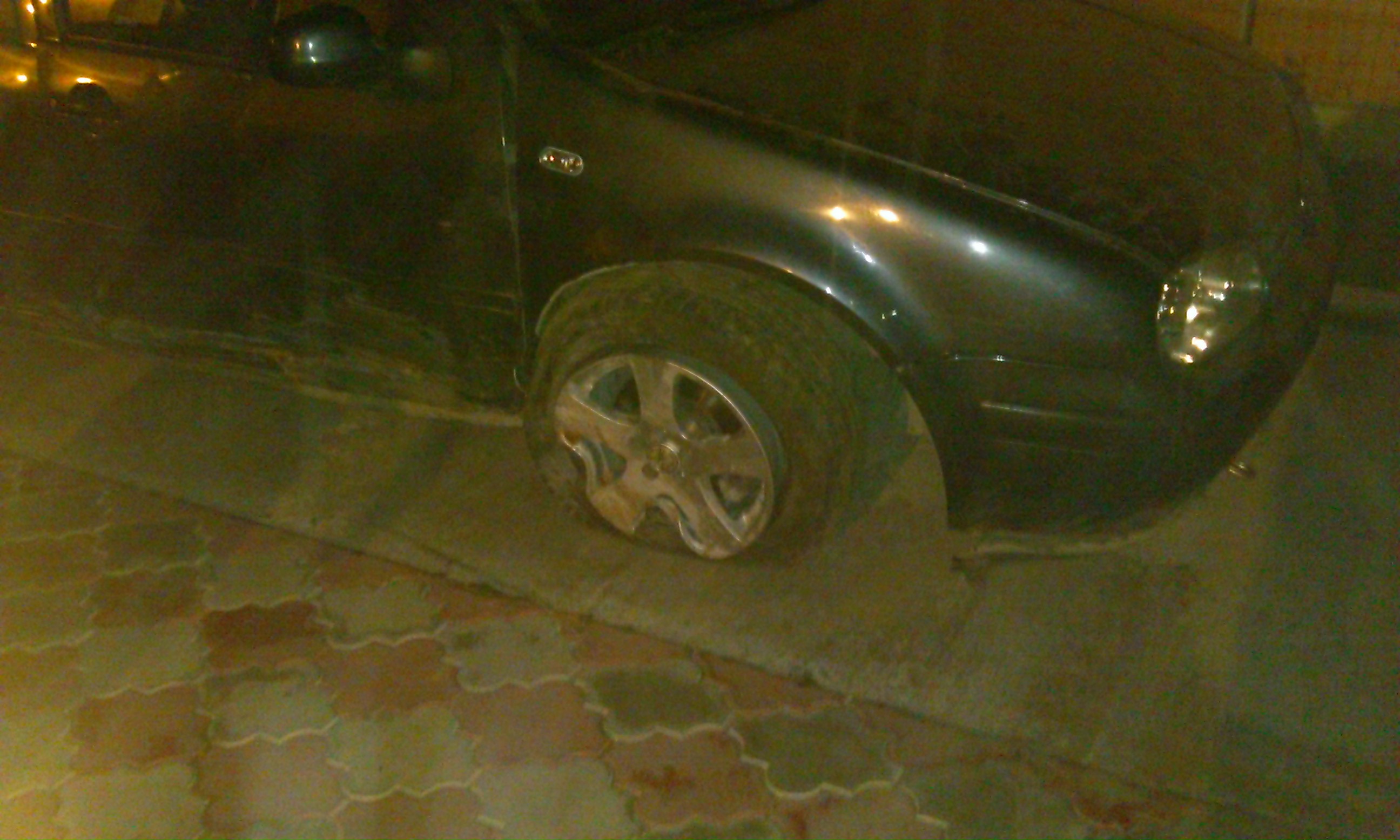

N.am apucat sa ma bucur de ea decat 6 luni. In vara lui 2014 in urma unui incident nefericit, masina a fost grav avariata. Bineînțeles din vina mea.
Nu am vrut sa renunt la ea asa ca am ales sa o repar.

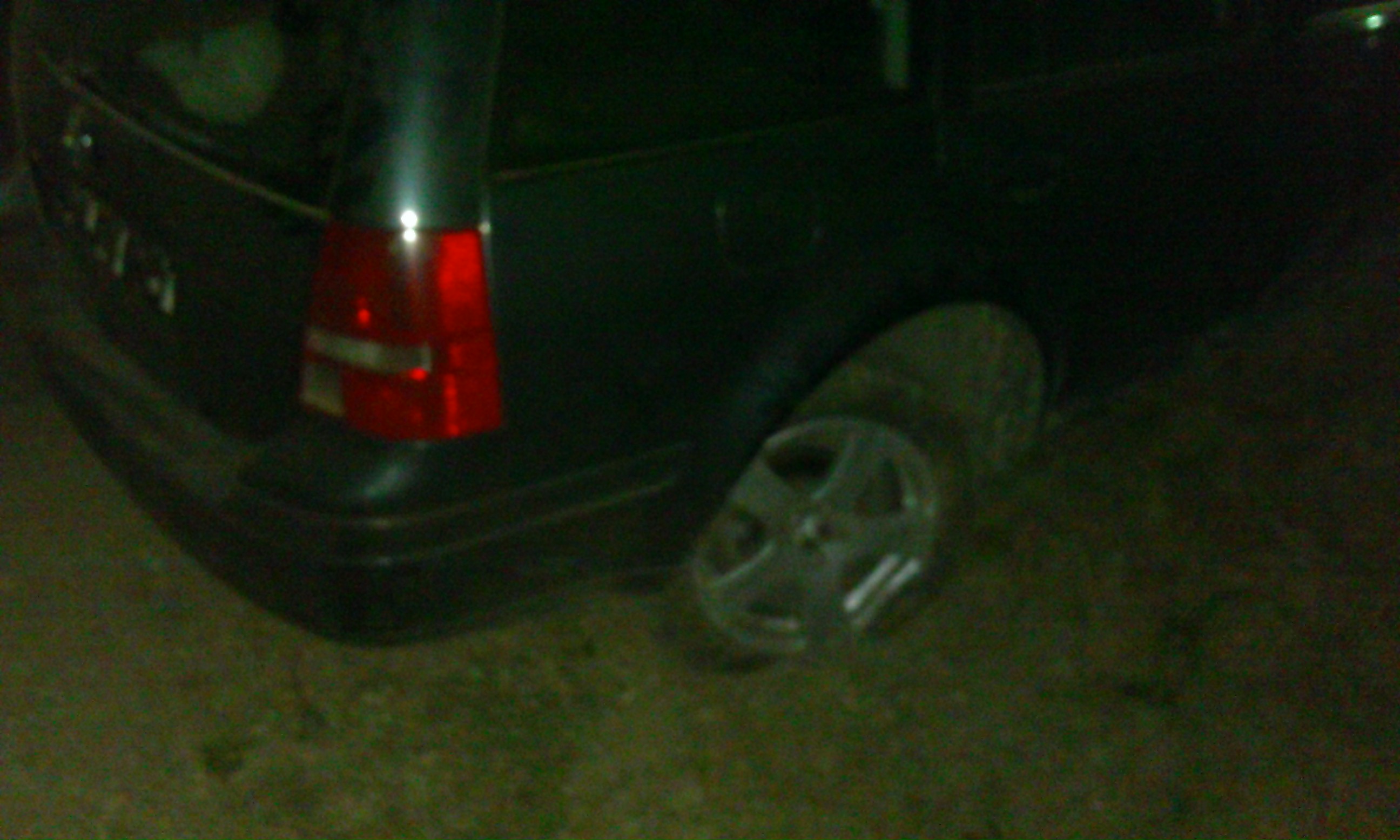

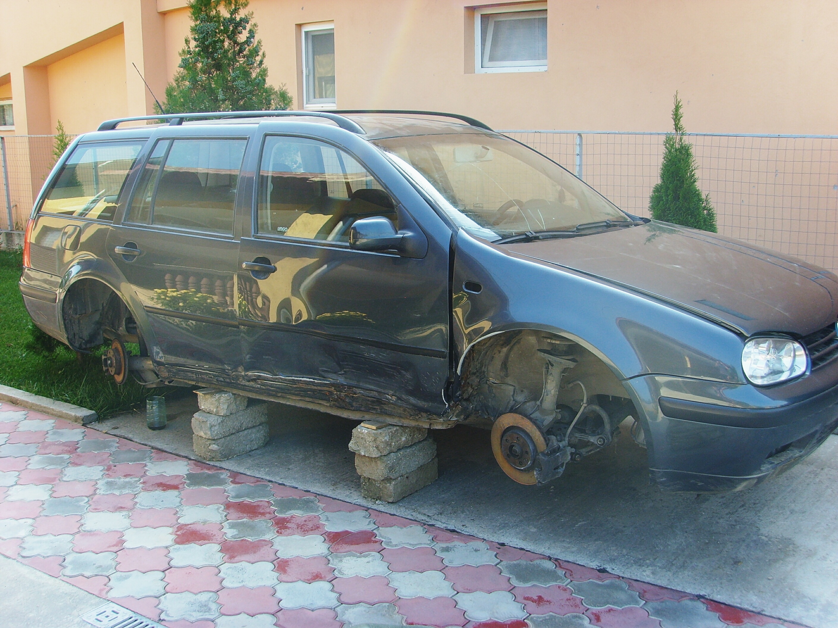

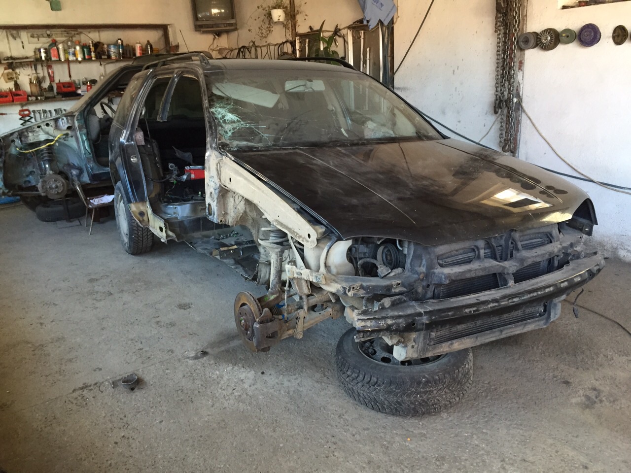

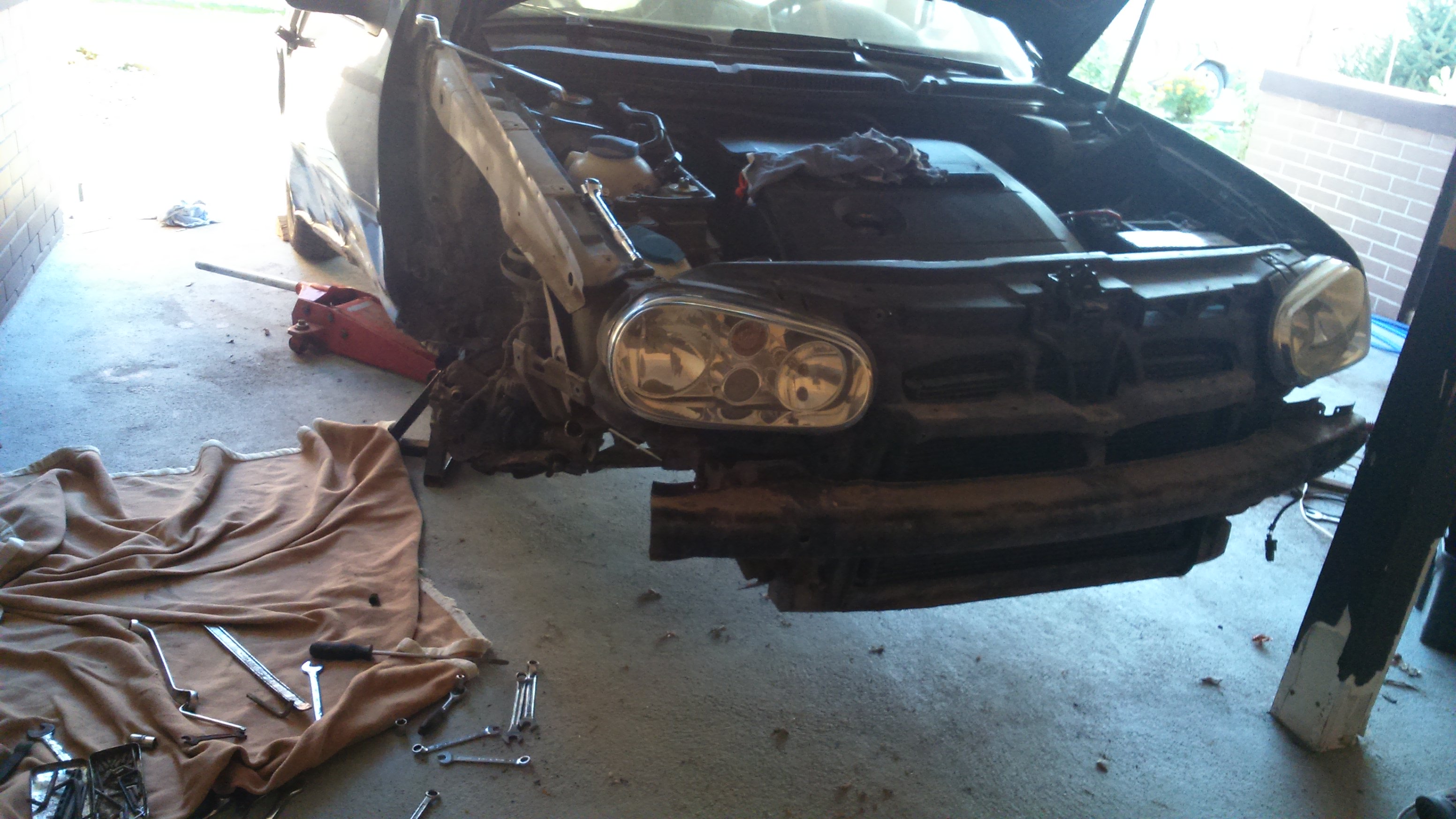

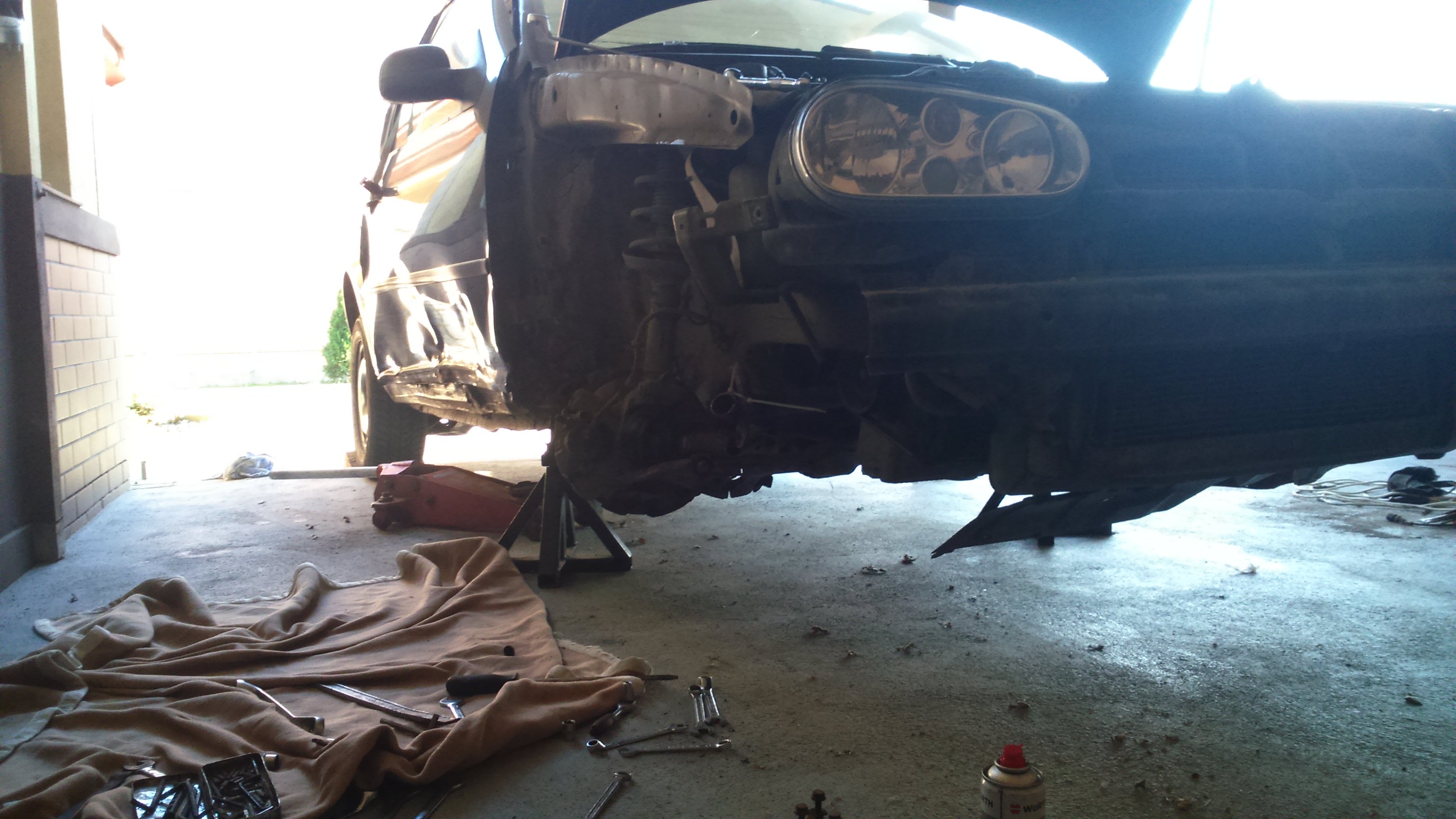

Dupa incident masina arata cam asa:
Am inceput sa caut pe cineva care sa imi spuna daca se mai merita sau nu. Într-un final am gasit pe cineva. A venit a vazut masina si a zis k se poate mai greu dar se poate.
Am achiziționat toate pisele necesare si m.am apucat de ea.

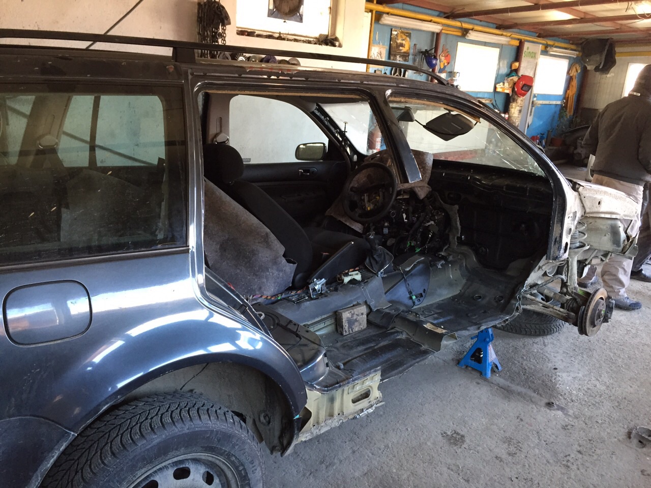

Partea de mecanica am făcut-o acasa împreună cu tatal meu.

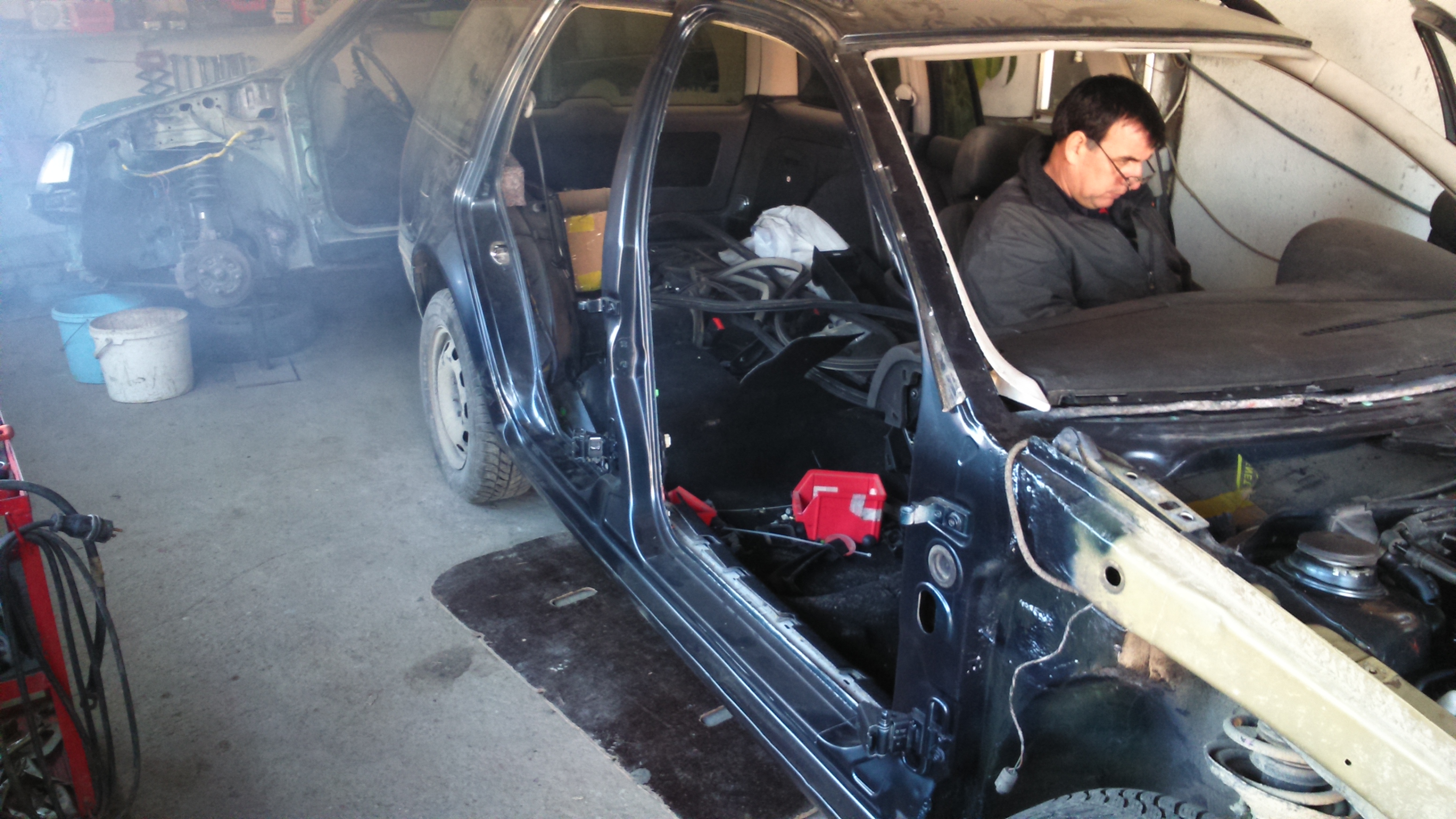

Dupa ce am terminat partea de mecanica, urma tinichigeria. Insa meseriașul cu care vorbisem ma tot amânat de pe o saptamana pe alta. Într-un final am dus masina la reparat.
Acum aștept rezultatul final. Maine sau poimâine ar trebui sa fie gata. Sper ca o sa iasa totul bine. [emoji4] [emoji16]

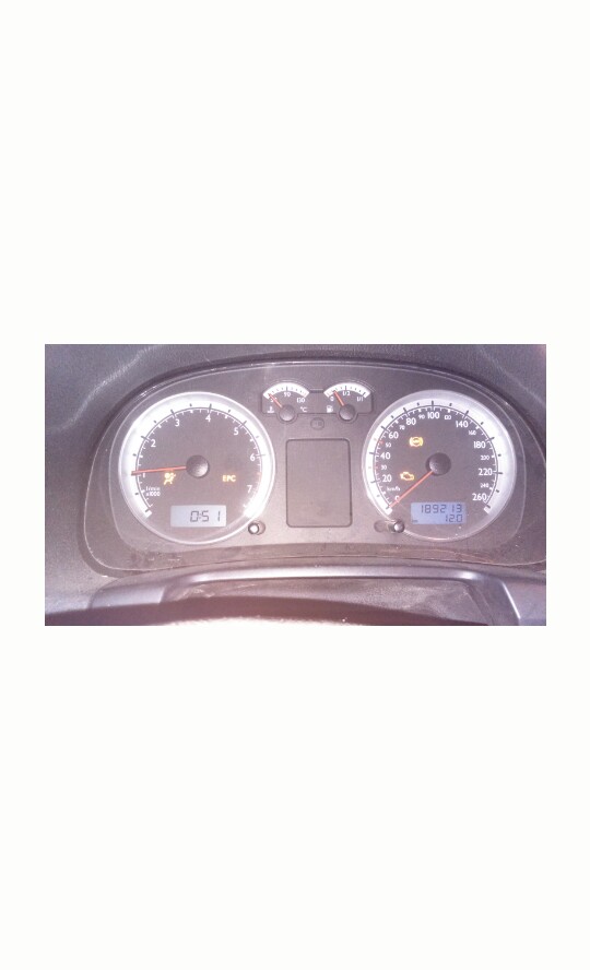

Mi sa aprins in bord EPC.ul si masina se accelereaza foarte greu. Momentan as fi putut merge cu pedala ce.a veche pana luam una compatibila insa meseriasul asta a aruncat.o ce rost mai avea sa o tina.

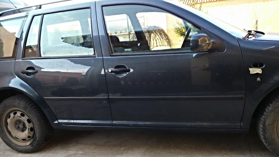

O sa atasez poze maine, acum sunt la munca si acasa ajung tarziu. Masina a iesit ok nu ma asteptam sa iasa asa bine. Mai trebuie putin aliniata aripa cu bara nu vin bine la linie dar nu e ceva grav.

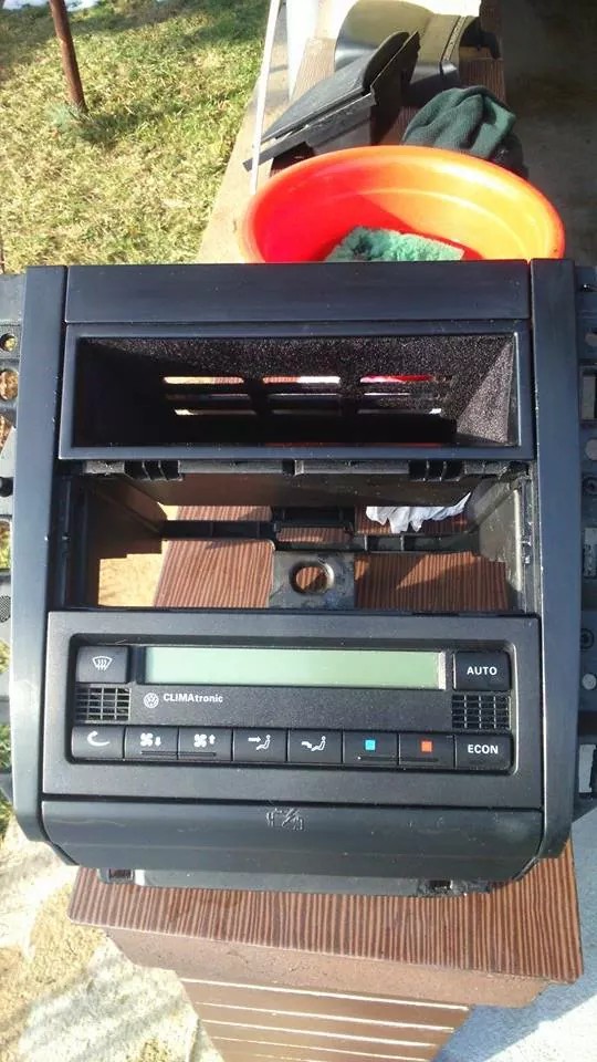

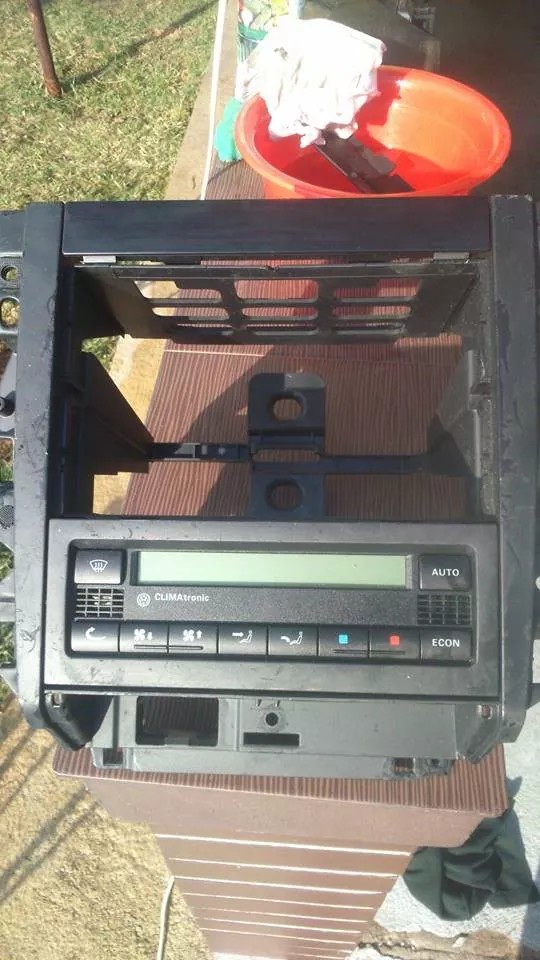

Cat a fost masina la reparat am curatat trimurile. Cred k asa se numesc.

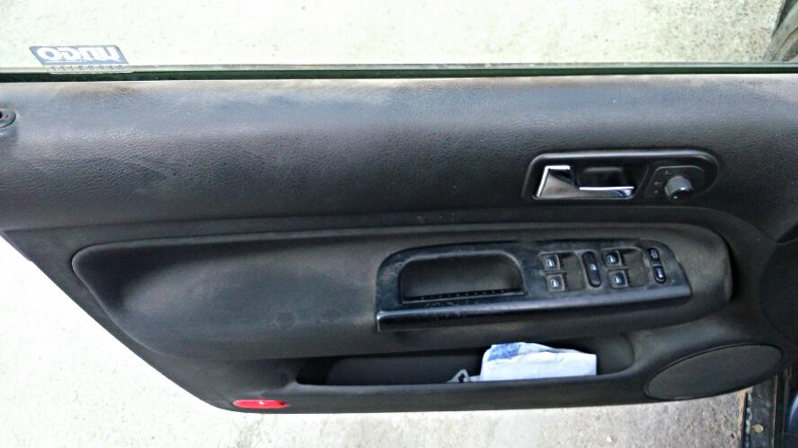

Cand o sa se faca frumos afară o sa curat si celelalte piese(consola centrala, manere, scrumiera fata spate). La manere o sa am ceva de munca am observat ca este mai groasa vopdeaua pe ele.
Modificat de zefilici95

Pentru trim'uri ( ai zis bine :)) ) iti recomand sa le dai si cu un smirghel de la 600/800 pana pe la 2000+ sub apa , dupa un silicon de bord . Rezultatu cam asta e ( nu stiu cat de bine se vede ) :

Pt trimuri asculta sfatul colegului Rulez iar apoi poti folosi un spray Plastidip sa le redai aspectul de mat. Pentru tapiterie ia legatura cu colegul Muale
Trim'urile o sa le las mai pe vara. Ma gandeam mai degraba la un negru lucios gen black piano. O sa vad in momentul respectiv ce si cum.
Si cu tapiteria cand o sa ma hotarasc o sa iau legatura cu el. Mulțumesc pentru recomandare.
Tapiteria o faci cu vreo 150-200 de lei de nu iti vine sa crezi ca are masina 10-12 ani :)) .
Ale mele nu sunt vopsite , sunt doar date cu silicon si smirghel cum am spus .
O sa incerc cum ai zis tu rulez. Daca nu imi ies o sa le vopsesc.
Manerele si consola centrala le.ai facut lafel?
Nu folosi smirghel.
Cu o cartela de plastic incerca sa iei ce e mare apoi foloseste pasta de polish.
Una ieftina de zgatieturi din supermarket.
Garantat vor iesi beton fara vopsire. Negru lucios.
In primul rand pacat de accident pentru ca arata foarte bine masina, dar felicitari pentru ca nu ai abandonato.Sper ca nu apare dupa la vanzare " fara accident, tinuta in garaj" ;))In legatura cu trim'urile mai intai sa le lasi in apa fierbinte 10 minute si cauciucul aproape ca se da singur jos.Apoi cum a zis colegul, cu un card dai jos foarte usor vopseaua cauciucata fara zgarieturi.Nici nu trebuie sa le mai vopsesti.le dai cu silicon si arata ca nou.Asa am facut eu cu toate plasticele si acum arata foarte bine.
Modificat de hanesti
Masina nu am de ce sa o vand. Nu avea roat sa investesc bani in ea pentru a o vinde. Eu am curățat trim'urile cu otet si un burete. Insa in cazul manerelor nu merge, este mai gros stratul de vopsea de pe ele.
Am o consola centrala acasa, ce.a care a fost pe masina ca s.a spart. O sa testez pe ea toate variantele.
Va mulțumesc tuturor pentru sfaturi. :-)
Ti-am zis.In apa fierbinte 10-15 minute si se da jos singura acea vopsea cauciucata.La mine a mers si la manere.
O sa incerc maine hanesti pe consola si scrumiera fara, nu le.am montat inca sa vedem ce iese. :-)

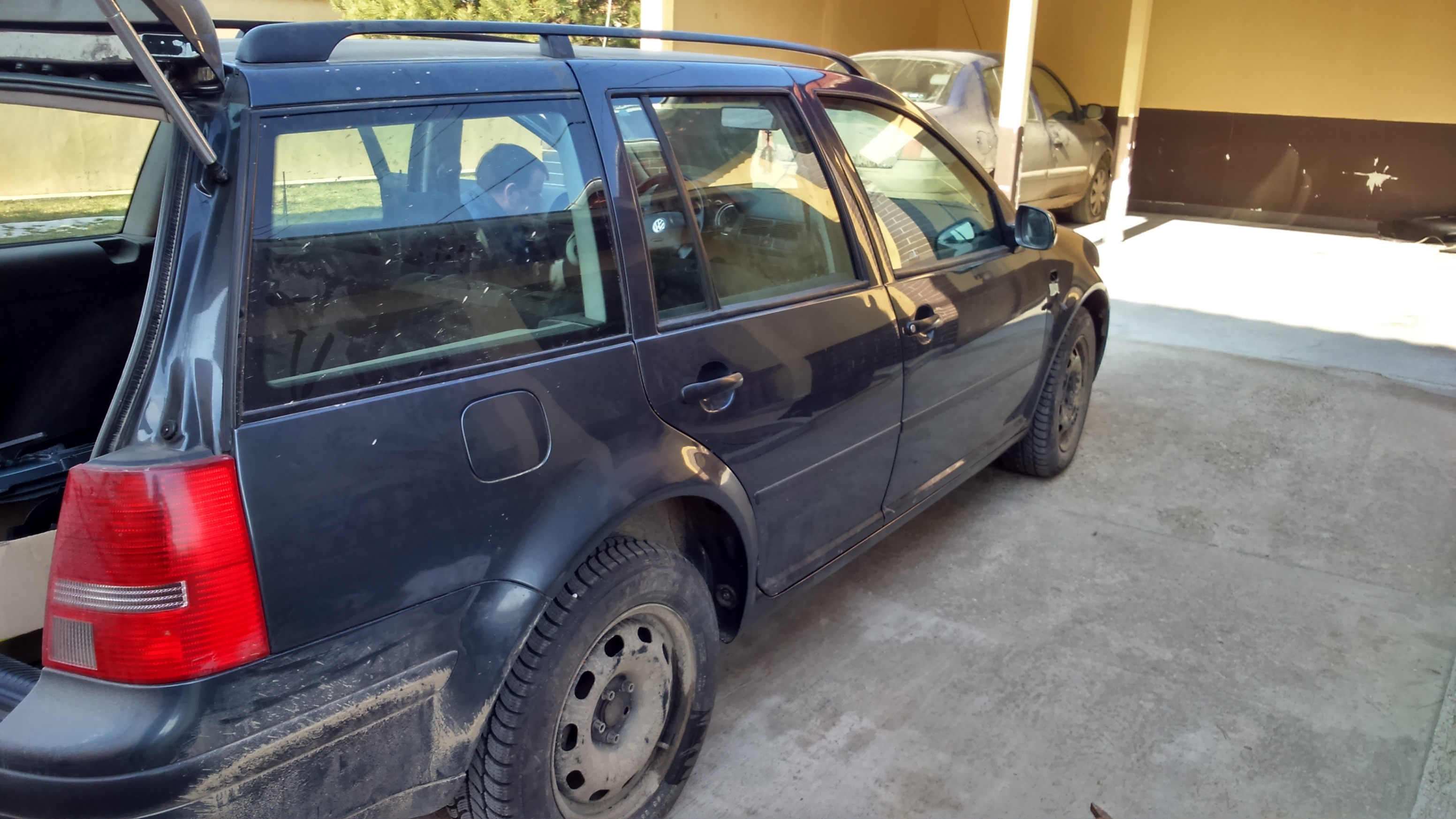

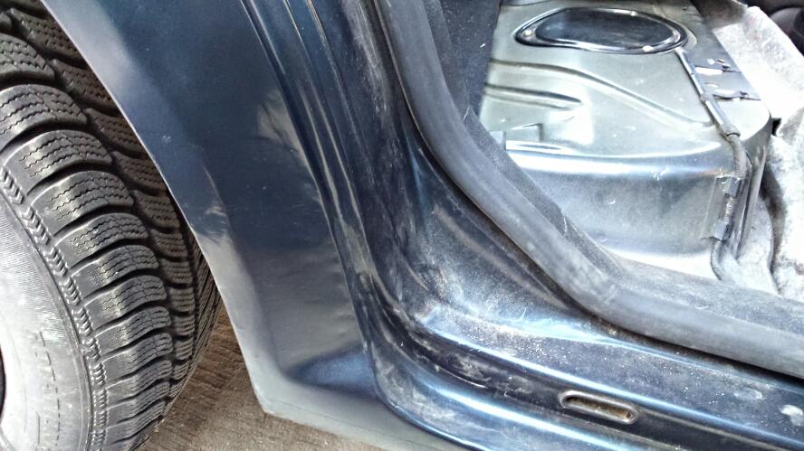

Poze cu masina dupa reparatie :-D

Am schimbat accelerația, nu mi.a mai facut nici o figura. Acum problema sunt farurile si nu prea ii dau de cap..

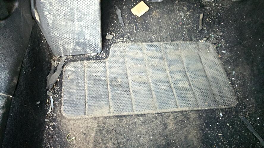

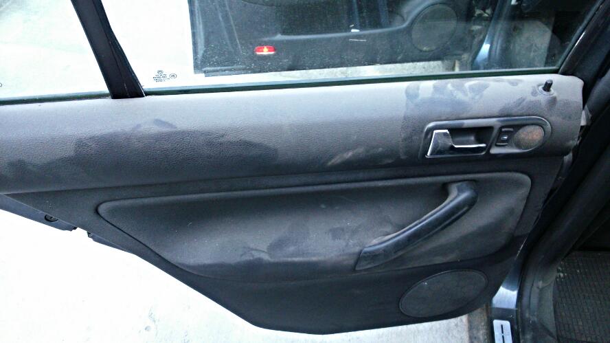

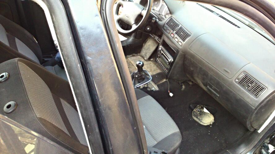

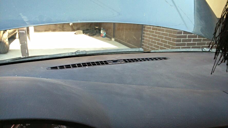

In interior e un jeg de nedescris. S.a lucrat foarte neîngrijit, dar asta e acum.

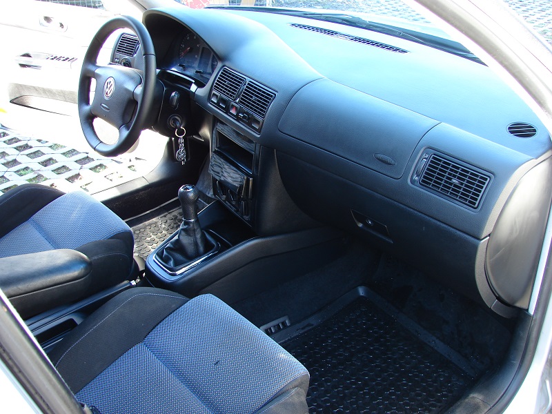

O sa atasez cateva poze si cu interiorul.
post-124294-14245081750779_thumb.jpgpost-124294-14245081781832_thumb.jpgpost-124294-14245081814905_thumb.jpgpost-124294-14245081860836_thumb.jpg

Am mai avut o surpriza neplacuta. Nu imi mergea lumina din butonul de la geam si boxa din usa dreapta fata. Am dat jos fata de usa m.am gandit ca nu sunt bagate mufele. Firul de la lumina era rupt, l.am cositorit nu mai e problema. Boxa însă avea magnetul rupt. Cand a montat usa probabil a lovit boxa.
Trebuie schimbata. Cu ocazia asta o sa pun si pe spate ca nu aveam. Acum nu stiu ce sa pun sa merg tot pe cele originale sau sa pun altceva.
