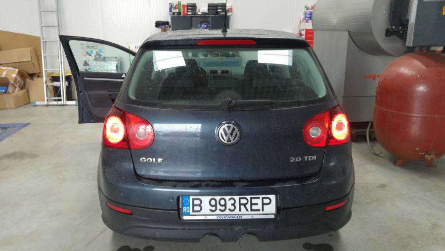

Buna seara, la Skoda Octavia 2, am martorul in bord aprins pentru becuri nefunctionale. Am scanat si am obtinut eroarea de mai jos, ma puteti ajuta cu o interpretare? Becurile functioneaza, mai putin , cred, cel de ceata dreapta spate.
Adresa 09: Electr. centrala (J519)       Eticheta:. ROJ\1K0-937-08x-09.clb
   Numar VAG SW: 1K0 937 087 J    HW: 1K0 937 087 J
   Component: BCM PQ35  H   103 0615
   Revizie: 00103 AD
   Codare: 40180AB8A00508C040080080110011E4420000AE720081605C0440000040
   Atelier: WSC 10112 599 194268
   VCID: 387F9EE18B538C8A2D-806C
   Subsistem 1 - Numar VAG: 1Z1 955 119 C  Eticheta: ROJ\1KX-955-119.CLB
   Component: Wischer 27081  22  0601

In bord ca si eroare apare " check rear right side light!"
Modificat de cotet80
Inteleg ca este pozitia de pe partea dreapta, dar interesant estee ca becurile sunt aprinse la fel ca cele de pe partea stanga, dar martorul este in bord.
O sa verific sa vad daca este continuitate la lamele pe " + ". Mi-e sa nu fie un fir intrerupt pe undeva pe la haion. Am citit ca mai sunt cazuri.

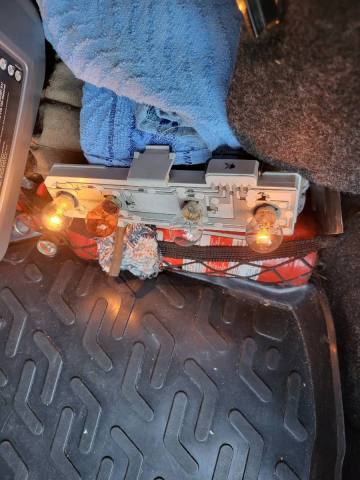

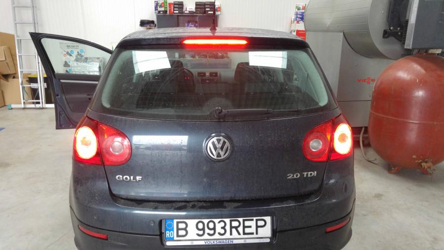

Unde ai vazut tu ca firele de la lampa dreapta spate sa treaca pe la haion ? Pune o poza cu stopurile aprinse.
aceasta este poza , neavand stopuri pe haion clar ca nu trebuie sa treaca fire pe acolo pentru aceste stopuri, gresala mea!
nu te uiti la becurile care trebuie, mai sunt 2 mici direct in lampa.
Le-am identificat, sunt w5w. O sa ma duc sa le cumpar si sa le schimb! Nu stiam de ele! Sper ca de acolo este problema.
Multumesc amandurora pentru ajutor!
Cele 2 becuri erau arse, le-am schimbat și totul este ok! Mulțumesc!
