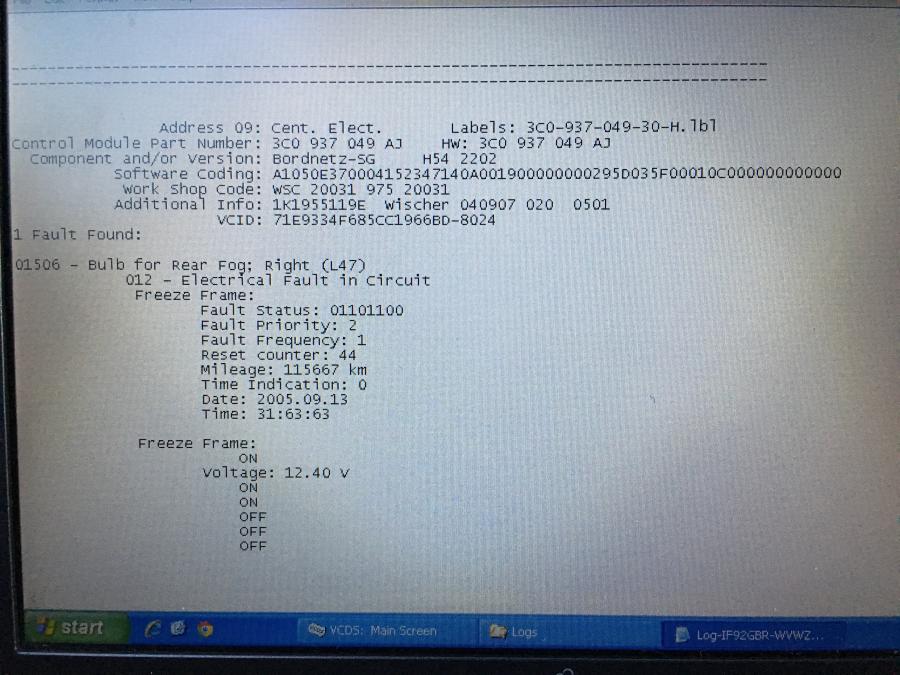

Am fost la un electrician și mi-a făcut el niște verificări pe fire , nu ma pricep va spun ce mi-a spus omul, ca verificând firele , pe aparatul de măsurat nu ii da ca și cum ar fi pe undeva un fir împușcat sau in scurt , ii da tensiunea normala .... nu știu cum . A spus ca se poate problema sa fie de la calculatorul de confort . Am pus mașina pe tester și pe centrală electrică îmi da următoarea eroare :
01506 : bulb FOR rear fog right ( L47)
012 electrical fault in circuit ,
Am Atașat o poza .

1. din pacate nu imi pare normal sa ii zici tu electricianului, ce sa verifice - de aia il platesti.... sa stie.
2. revenind - cand te uiti la masina ta, nu ai pe stanga interior lampa de ceata.... si pe dreapta interior, lampa de marsarier ? verifica codarile care le ai facute la masina.... nu este o problema electrica ci una de codare
Pai nu are decât un stop de ceata , pe stânga și un marșarier pe dreapta . Voi lua din nou vcds - ul și ma voi mai uita prin el , însă , știți ce sa caut ? Sau nu știu ..am vreo resetare ? Adică nu știu ce sa caut...
Mi sa părut si mie aiurea , ca eroarea o am pe bec dreapta nu pe stânga ...însă nu știu dece ...
F l o r i n
Da, stiu ca are un singur bec de ceata pe stanga, iar pe dreapta (pasager), ai lumina de mers inapoi.
E codata aiurea masina - asa se intampla cand cineva umbla fara sa cunoasca, din pacate. Trebuie sa debifezi al doilea bec de ceata.

Dar ce nu înțeleg eu , dece am eroare pe becul din dreapta dacă mie îmi face probleme becul de ceata stânga ? Adică becul de mers înapoi funcționează corect ...
