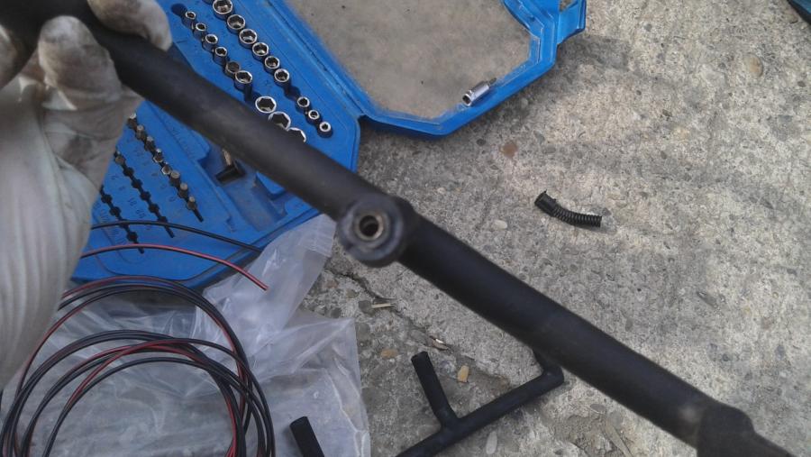

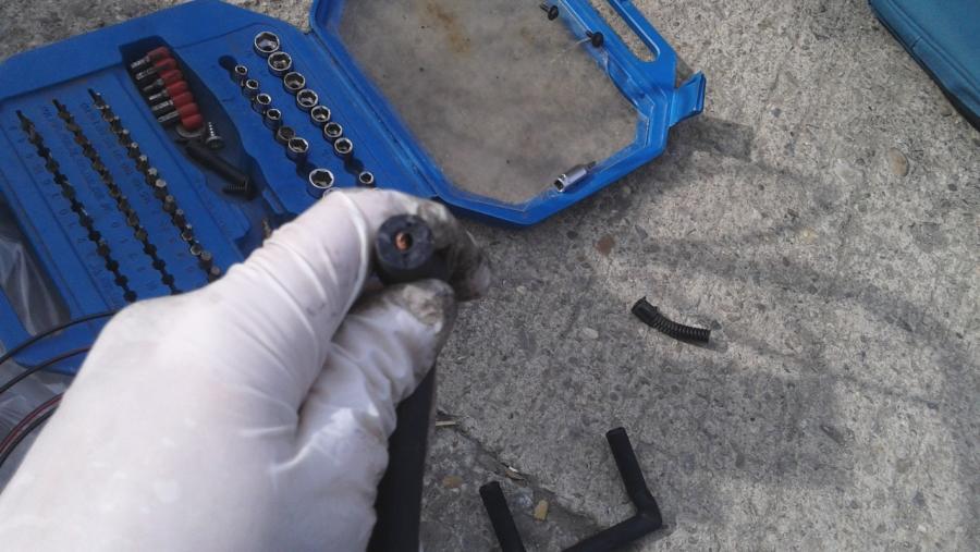

Era copt si incepuse sa se descompuna...dupa cum poti vedea si in poze
20150228_113813.jpg20150228_113809.jpg20150228_113800.jpg20150216_111634.jpg20150228_113751.jpg

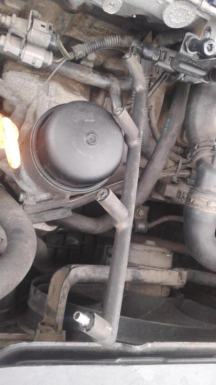

M-am gandit ca poate nu mai face contact bine...
Sa inteleg ca nu e greu de inlocuit demontezi bateria,filtrul de aer  si urmaresti firul de la bujie pana la mufa de imbinare , scoti cablu din copex si il bagi prin acelasi loc ? intreb deoarece am verificat starea bujiilor si in momentul cand am tras de ea s a crapat , si ce pret are una ? tu ai folosit noua sau dezmembrari
Cam asa ceva...il scoti pe cel vechi si il bagi pe cel nou in locul lui...

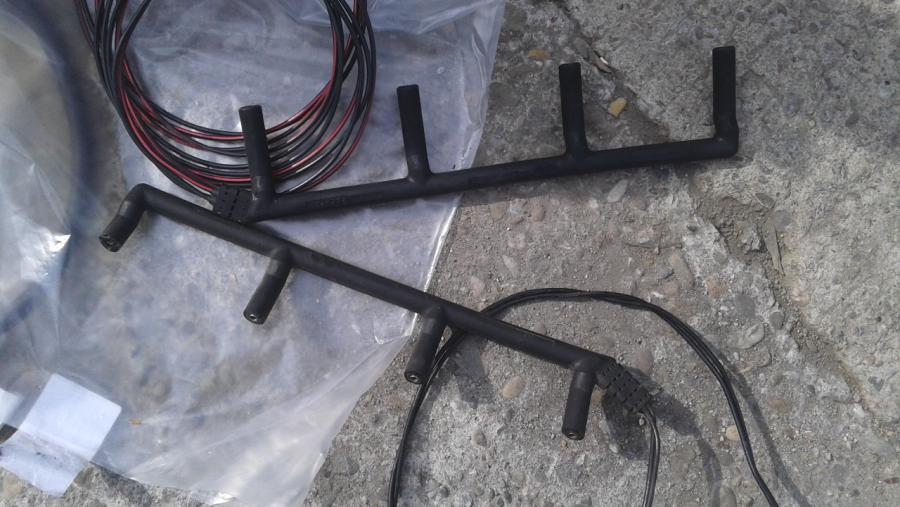

ieri am cumparat si eu cablajul bujiilor incandescente, fiindca saptamâna trecuta, când le-am inlocuit, am constatat ca si cablajul meu, s-a "copt" si s-a rupt, la 2 dintre cele 4 bujii. Piesa cumparata arata ca in poza de mai jos.
As vrea sa intreb, cât de rau/gresit ar fi daca nu as desface tot cablajul pâna la mufa de legatura, din canalul traseelor electrice din spatele bateriei si m-as opri mai aproape de locul in care cablurile cablajului bujiilor, patrunde in acel manunchi stufos de cabluri? As fi tentat sa procedez astfel, fiindca n-as vrea totusi sa desfac asa de mult invelisul cablajului masinii, cel din canal si dealtfel nici cablajul bujiilor incandescente nu vine cu pinii ce trebuie introdusi in mufa, altfel spus tot trebuie innadit in zona mufei? Daca tot innadesc, macar sa nu mai desfac atâta banda izolatoare, si nu mai desfac nici bateria si suportul ei.
