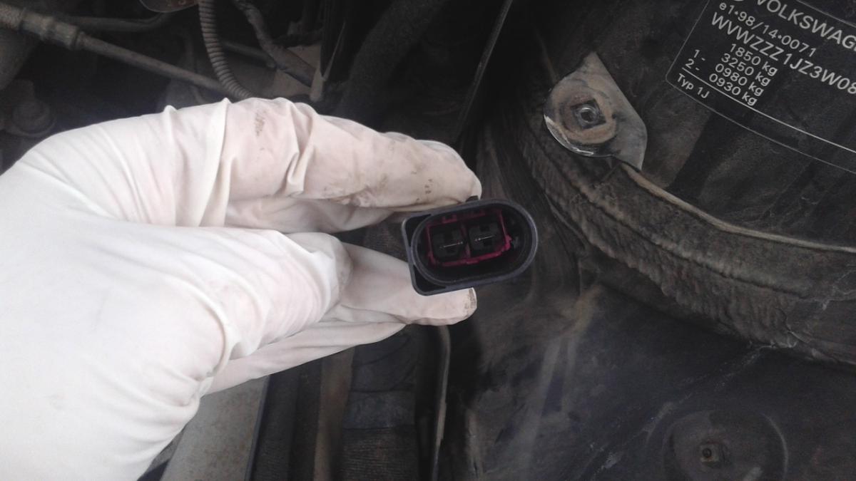

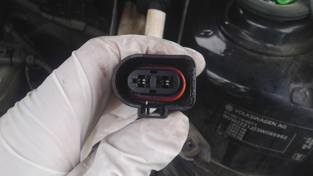

Am demontat tunelul si intr-adevar am dat de mufa:D
post-14266-0-47257900-1424088701_thumb.j
post-14266-0-98198400-1424088722_thumb.j post-14266-0-49080600-1424088723_thumb.j

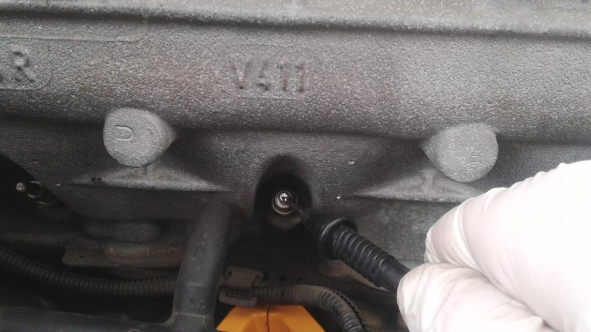

Daca tot eram la capitolul asta am zis sa verific bujiile dar mi-a dat cu virgula...
Am incercat prima data metoda becului...dar nu am avut bec si am folosit aparatul de masura...
Asadar...daca pui plus pe plusul bateriei si minus ca in poza...da 12V pe fiecare
post-14266-0-30144200-1424088918_thumb.j
Dupa asta am zis sa incerc cu rezistenta...si aici m-a debusolat complet :)) am facut un filmulet sa vedeti exact...
Deci avem o sonda pe blocul motor si una exact unde am pus si la verificarea anterioara...
PS...dati sonorul incet ca o sa va tiuie timpanul:))
De ce arata asa?
Cel mai simplu verifica cu firul(un capat pe plusul bateriei si celalalt"atinge
l"de capatul bujiei, daca face"scantei"bujia e buna.
Modificat de romytaxy
Pai din moment ce am 12V e clar ca o sa faca scanteie nu?
O metoda mai profi...aveti? :))
Bagi bujia in fisa si pui un fir de masa pe corpul bujiei. Daca se inrosesc ok, daca nu ... stii raspunsul!
