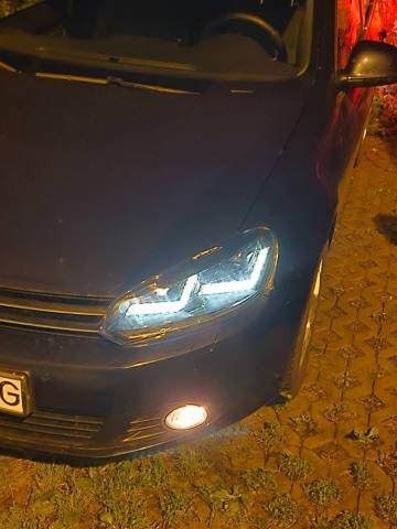

Salutare.
Achizitionate in luna iunie, montate azi (09.10) într-un service autorizat pentru a nu pierde garanția.
