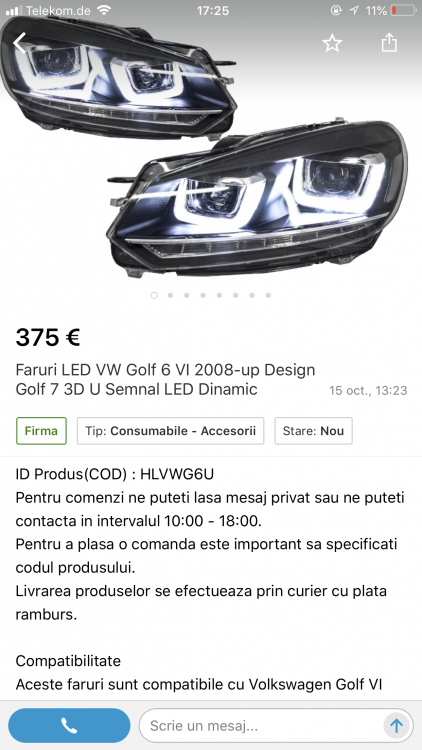

Ce spuneti de aceste faruri ? A mai montat cineva ? Avand in vedere ca sunt doar 375e ma tenteaza sa le cumpar chiar daca nu sunt xenon , mai mult pentru aspect !
toate aceste faruri ieftine, mai rau fac..... exista sanse foarte mari, sa vezi noaptea mai prost decat vezi cu cele stock originale. Banuiesc ca mergi si noaptea cu masina... daca da, renunta la ideea aceasta sau mergi pe varianta after market de la Hella, Osram, etc. Da, sunt mai scumpe....dar vei vedea noaptea pe unde mergi.
Poate a mai montat cineva si ne spune exact cum se vede noaptea ... . 4000ron pentru Osram e cam mult din pacate :( .
da, dar nu degeaba.... nimic nu este ieftin degeaba
Eu reusisem sa pun faruri xenon originale pe Golf cu 2.000 de lei. Daca ai putina rabdare si cauti pe site-urile de piese poti sa gasesti faruri oem la pret decent.
Si Osram-urile, din cate tin minte, sunt si reglabile automat pe inaltime, pretul ala nu e chiar degeaba.
mergi pe osram  , confirm ce zice Florin ...ce e aftermarket ieftin arata bine dar lumineaza muuult sub cele stock ..osram sau xenon original sunt ce trebuie ...btw eu am aftermarket pe masina ..nu vb din auzite..
Modificat de motanelul
exact - e ca si cum ti-ai cumpara ochelari de vedere din cosul de reduceri, de la Lidl... sau altele. Nu e de gluma cu farurile - in primul rand, acestea trebuie sa lumineze bine... dupa aia sa arate bine

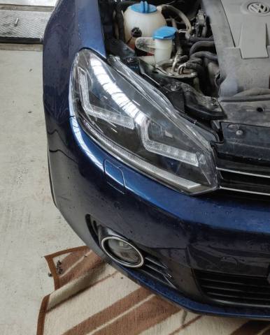

Am o intrebare care cred ca pe acest thread se potriveste cel mai bine, desi e putin de-a-ndoaselea. Am cumparat recent SH un Golf 6 care are farurile schimbate. Nu stiu exact ce sunt, nu am vazut un cod sau ceva similar, dar dupa aspect par sa fie aceste proiectoare. Nu imi place lumina pe care o dau, mi se pare prea slaba, chiar daca este evident mai uniforma decit un far standard cu reflector.  In plus, computerul de bord da la pornire eroarea "no bend lighting (AFS) function" si sincer as prefera reflectoare standard cu functie AFS decit aceste proiectoare, indiferent de look.
Intrebarea mea catre voi este: exista mai multe feluri de far standard, fara functie AFS de exemplu? Daca ma duc sa cumpar de la dezmembrari, dupa ce sa ma uit ca sa ma asigur ca este far original, cu functie AFS? Am vazut ca un far nou fabricat de VW costa pe la 900 RON, ceea ce ma face sa ma gindesc ca 300 la dezmembrari nu ar fi prea putin ca sa fie ce trebuie.
Sfaturi? Pareri?
In primul rand ar trebui sa faci o diagnoza sa incerci sa afli ce faruri a avut masina inainte de cele AM, cu xenon sau cu halogen, AFS fiind o functie specifica celor cu xenon.
Daca a avut xenon, atunci ar trebui sa cumperi faruri cu xenon, mai scumpe, daca a avut halogen inseamna ca este vorba de o codare eronata si scapi cu 2 faruri cu halogen si o recodare corecta a modulului.
F l o r i n
Daca masina are in interior, buton reglaj inaltime faruri - e codata aiurea, cel mai probabil.
Daca nu are, atunci de fabrica a fost cu bixenon si AFS - trebuie facuta o scanare sa vedem ce ai pe masina si ce trebuie sa cumperi, pentru a o aduce la starea initiala.
@F l o r i n m-am gandit si eu la partea cu rotita de reglaj a inaltimii farului, dar a  zis ca poate a facut la un moment dat retrofit la xenon si inainte sa o dea a schibat farurile cu chinezarii.
F l o r i n
da, exista si aceasta posibilitate.... dar mai rar, sa le faca downgrade inainte de vanzare. Nu imposibil.
Totusi, daca nu are reglaj.... treaba e pe jumatate lamurita.
Exista o rotita de reglaj, dar din ce mi-am dat seama este doar pt intensitatea luminii de bord, nu si pentru reglajul farurilor. Ii voi face azi o poza.
Cum/unde pot face o diagnoza? As putea sa dau un mail catre un service sau un distribuitor VW cu seria de sasiu pentru a afla ce faruri ar trebui sa aiba?
Deci cel mai probabil masina a venit cu xenon.
Da, poti contacta un dealer vw sau orice distribuitor de piese, spui ca vrei sa schimbi farurile masinii si ceri o factura proforma. Pe factura ar trebui sa treaca codurile farurilor de care ai nevoie.
Penteu diagnoza, verifica in aria comerciala. Sunt mai multi useri care se ocupa cu asa ceva.
F l o r i n
nu este cazul sa ne faci poza....am inteles.... acum, scanare - sa vedem ce ai pe masina, ce nu...ce iti mai trebuie.
Plus verificare, sa vedem la faruri, ce ti-au facut la mufe... sunt modificate/taiate/etc
in rest, suntem mai multi colegi in Bucuresti, care te putem ajuta....
