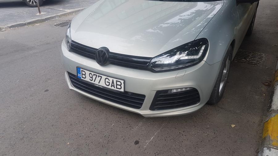

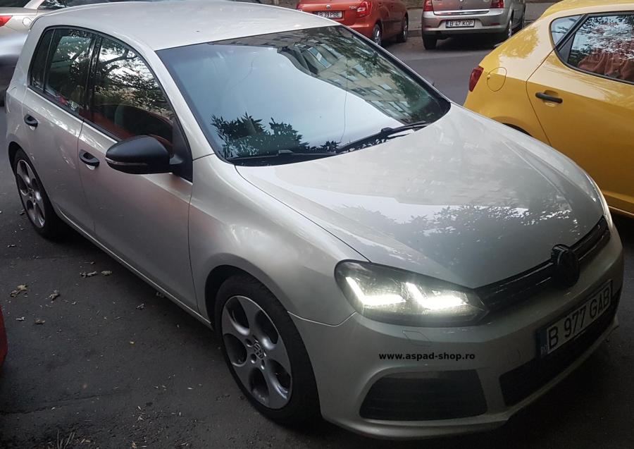

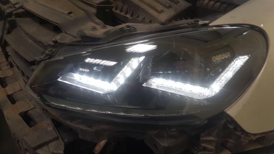

Daca va intereseaza faruri, sa luati in calcul si acest model - http://www.aspad-shop.ro/faruri-xenon-osram-ledriving-xenarc-pentru-vw-golf-vi-1435, aparut destul de recent pe piata, eu le-am montat pe masina si sunt foarte multumit... si nu vin de la halogen, vin de la o pereche Dectane, tot bixenon.

arata binisor, dar destul de scumpe, aproape cat cele OEM
probleme in timp oare sa aiba? sa arda centrala sau mai stiu eu ce, cum de regula o fac farurile AM
Timpul va dovedi... insa nu cred sa fie probleme, nu e "csenon", e OSRAM cu bec D8S, ultima generatie de becuri xenon, care se monteaza OEM pe multe masini, din cate stiu eu... In plus se discuta pe multe site-uri ca avand doar 25W si sub 3000 lm, nu e nevoie de instalatie de spalare faruri

Bravo - banuiesc ca sunt mult peste cele Dectane - vis-a-vis de calitate, proiectie lumina,  etc
Mult peste... La inceput am crezut ca e doar autosugestie, dar aseara cand am mers pe un drum total neluminat si le-am si reglat cum trebuie, Dectane e la grupa mica... :)

Operatiunea este plug&play, nu e nevoie de niciun adaptor, farurile au si reglaj manual pentru prima instalare, apoi functioneaza reglajul automat din bord, farurile avand motorase specifice.
Nu am apucat sa fac eu un DIY, dar exista asa ceva... si am gasit asta pe net
Deci, pur si simplu se demonteaza farurile stock, cele halogen, sau AM, in cazul meu, iar in aceeasi mufa intra cele OSRAM
Mai au in plus un fir care se conecteaza la 12V, direct la baterie, nu am inteles inca care este rostul acestui fir
