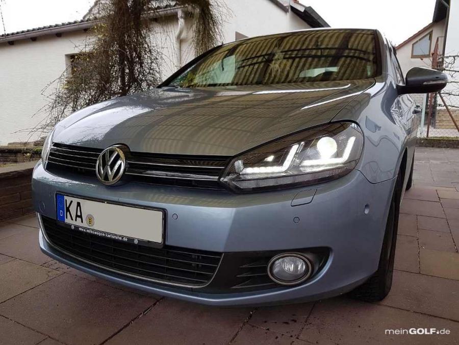

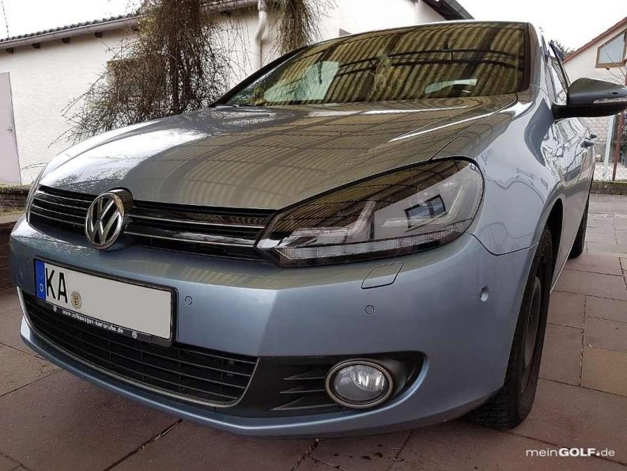

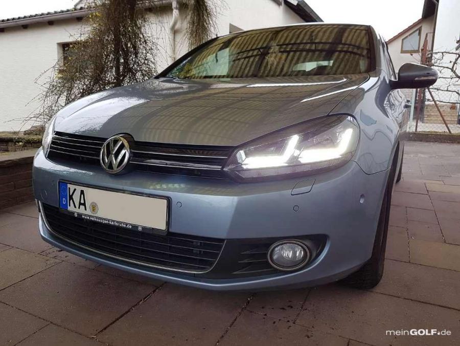

Corect, sunt cele mentionate la 750 EUR (link in pagina anterioara si aici: https://m.ebay-kleinanzeigen.de/s-anzeige/osram-ledriving-xenon-scheinwerfer-fuer-vw-golf-vi-6-vb-759-/537625816-223-16325 )
Pe forumul pe care promoveaza produsul doar o mica parte din cei care l-au montat au avut ceva probleme si Osram pare sa fi acceptat retururi. (vezi pag 7-9 aici: http://www.golfv.de/thread/212856-vorbestellung-geht-los-osram-ledriving-xenarc-xenon-scheinwerfer-für-euren-vw-go/?pageNo=9 )
Dar imi pare ca pe intuneric arata superb, iar ziua asa-si-sa, pentru ca la varianta "chrome" apare un fel de pleoapă argintie in partea de sus, iar varianta "black" au aspect prea apropiat de smoked.
Ei spun ca e bixenon plug&play (25W, valoarea la care nu se obliga spalator+autoleveling, bla,bla), suna bine.
Dar oare nu va cauza iar arderea centralei? Ca nu vad de ce ar fi net superior chinezariilor. Sau aici o fi secretul, in faptul ca au doar 25W balasturile?

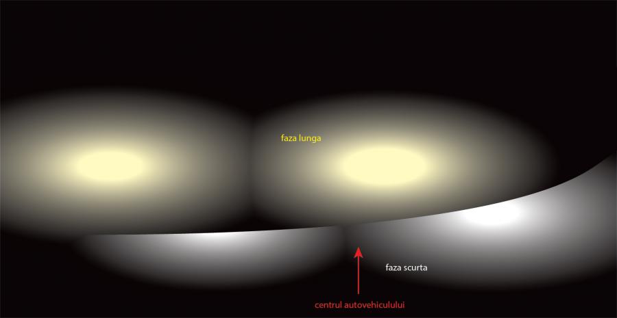

O intrebare legata de farurile stock. La golf 5 avand faza scurta si lunga pe acelasi halogen, farurile imi luminau in acelasi punct.
La golful 6 pe care il detin acum, faza lunga si scurta sunt independente. Faza scurta lumineaza normal, tinand cont de centrul vehiculului, insa faza lunga mi se pare ca bate un pic aiurea. Farul drept bate undeva pe mijlocul masinii, iar farul stang imi lumineaza contrasensul. Nu am mers inca cu masina noaptea si nu stiu cat sunt de confortabile pozitionate asa, insa va cer parerea voastra. Drept ca masina a rulat 200000 km in germania, si ma gandesc ca daca acolo nu a deranjat pe nimeni, este ok reglata.
Mai jos am facut o schita.
La golf 5 faza scurta si lunga nu este pe acelasi bec este separat ca si la golf 6 .vezi ca ar trebuii sa se poata regla separat oglizile de la faza lunga nu este bine cum este la tine....

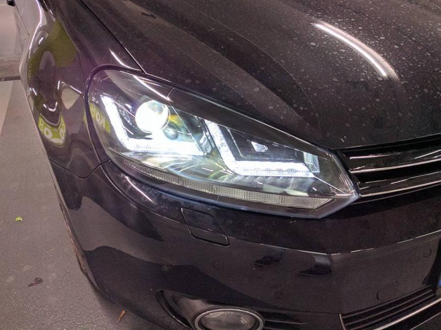

Vreau sa imi iau stopuri cu led si am zis sa intreb si aici mai intai sa nu fac vreo prostie.Am gasit pe site-ul de la bucovina la pretul de 1125 lei si voiam sa stiu daca a avut cineva asa ceva.Le-am dat un mail si au zis ca garantie au 12 luni iar ledurile,in caz ca se ard,se pot schimba?!
Off,in poza de mai jos sunt faruri oem?
NU ..,,in poza sunt dectane ...
Nu Ledul este problema la ea.Are un modul,care la mine s-a dus,si din care cauza a trebuit sa schimb farurile.Nu am gasit separat numai acel modul.Acel modul este un fel de dubkor de tensiune,fara de care nici nu palpaie ledurile.
