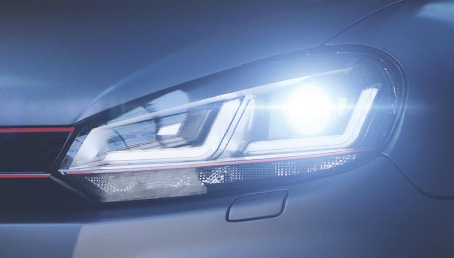

Salut, de curand sunt posesorul unui Golf 6, vezi semnatura mea.
Vreau sa ii schimb faruriile + becuri ceva mai puternice.
Ce imi recomandati ?
Eu m-am gandit la asta :
http://www.aliexpress.com/item/Auto-Lighting-Style-LED-Head-Lamp-for-VW-Golf-6-led-headlights-2009-2012-GIT-R20/32522922552.html?spm=2114.01020208.3.19.caVB79&ws_ab_test=searchweb201556_3,searchweb201644_3_10001_10002_10005_10006_10003_10004_9905_62,searchweb201560_8,searchweb1451318400_6150
sau
http://www.pieseauto.ro/faruri/vw/golf-6/faruri-golf-6-gti-1500-lei-1656930055.html
daca mergi pe prima varianta..sper sa fie originale au pret super bun vreau si eu putem da comanda impreuna
Nu sunt originale, sunt niste replici, dar macar mimeaza f bine oem.
Daca mergi pe prima varianta si tot vrei sa dai atatia bani, mai bine gandeste-te la OEM (mai costa ceva in plus), in acest caz exista topic de retrofit unde poti pune si alte intrebari
Daca mergi pe a doua varianta, cauta si pe olx, gasesti la mai putin de jumatate din pret
