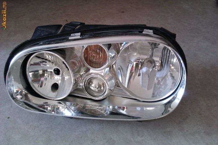

Laurentiu, nu palaria, ci oglinda. Daca o sa te uiti in far, o sa observi ca partea din dreapta a oglinzii e diferita de cea din stanga.
post-56805-0-08382600-1423943823_thumb.j
La oglinda de faza scurta o sa vezi ca in partea dreapta are niste striatii/scari, iar in partea stanga e oarecum neteda.
