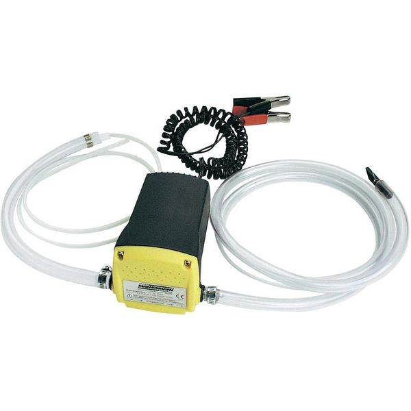

Ati folosit extractor de ulei motor ? Rog colegii care au folosit sau inca folosesc sa spuna aici avantaje si dezavantaje. Ma bate gandul sa achizitionez asa ceva. Ma intereseaza foarte mult daca absoarde tot uleiul din baia de motor. Multumesc anticipat !
post-110497-0-84759800-1394994616_thumb.
Modificat de Soferasu
Foloseste metoda clasica daca vrei sa nu iti ramana 500 grame ulei in motor.Cu extractorul poti trage din filtu,dar nu ramane mare cantitate.
La ultimul schimb de ulei mecanicul a vrut să folosească extractorul, dar am insistat pentru metoda clasică. Îmi pare rău că nu am încercat extractorul, iar apoi să desfac bușonul ca să văd dacă mai curge ceva.
