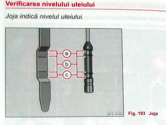

Am verificat uleiul prima data la 10,000 km dupa revizie si e peste nivel, pe joja. Nu vad urme de ulei pe la motor, masina merge bine. E urgent sa fac vreo smecherie (sunt a-tehnic) sau poate astepta pana la revizie (inca 5,000 km) ? Acum o sa-i spun expres mecanicului sa puna uleiul la gram.
Peste care nivel ?!
Daca este pe nivelu' maxim admis, nu ar mai indicat sa circuli asa.
Cauta o siringa si un furtunas care se foloseste pt garou si mai scoate din surplus afara :vaidecapulmeu:
Ciudat, inseamna ca masina ta nu prea consuma ulei daca dupa 10 000 km esti cu nivelul peste sau a intrat in ulei motorina sau lichid de racire. Probabil ai verificat cu motorul cald si e normal sa fie peste, pentru ca majoritatea serviceurilor pun ulei pana la maxim (pe joja) si cand mergi cu masina pe masura ce motorul se incalzeste uleiul se dilata si nivelul creste putin... bine nu ai spus nici cat este peste maxim (mm) si nici cati km are masina (desi probabil esti la prima sau a doua revizie pentru ca vad ca ai CR)...
Motorul era rece, iar nivelul era mai sus pe joja pana la sarma aia. Sunt dupa a 3-a revizie. CR-ul nu mi-a consumat deloc ulei.
Mai verific o data la rece. Multumesc
Da, mai verifica inca o data si eventul fa o poza, daca ai cu ce, sa vedem si noi ca din descrieirea ta nu ma prind cat de mult este peste. Ideal ar fi sa nu mergi cu el peste maxim pentru ca intra in catalizator si il distruge, dar acum depinde cat de mult este peste ...
Uite acum am verificat din nou cu masina oprita de la ora 9. Nivelul este pana la rozeta aia mica dintre zona hasurata si restul tijei (sarma), deci 1-2 cm peste, cam asa ceva. Ce parere aveti ?
Offf, tu ai citit manualul de utilizare al masinii ?, pentru ca din ce spui tu nivelul este prefect normal. Acum nu stiu ce tip de joja ai dar daca te uiti in imaginea care am atasat-o, vei vedea doua tipuri de joje. In ambele cazuri uleiul este peste maxim daca se afla peste zona A din imagine...
Daca nivelul uleiului este oriunde pe zona hasurata este foarte bine. Eu astept mesajul de la bord. Foarte rar controlez joja...

Iti dai seama ca am mai verificat uleiul si inainte de revizia asta, dar a fost mereu in zona hasurata. Acuma e usor usor peste zona A. Sper ca nu se intampla nimic.

Vedeti daca este peste maxim (totusi sa nu fie foarte mult) nu intrati in panica, semul maxim de pe joja nu e maximul absolut, deoarece in proiecarea motoroui s-au luat in calcul anumite tolerante... Si eu am avut la un moment dat nivelul peste maxim datorita mecanicilor de la reprezentata dar am verificat doar dupa ce am ajuns acasa l-am lasat asa si in 4 000 km deja era consumat (masina mea consuma cam 0,6 l ulei la 15 000 km si asta de cand e noua)...
E clar ca eu merg undeva peste maxim (nu mult) de 10,000 km. Dar mecanicul ala o sa auda ceva de la mine la revizie...
