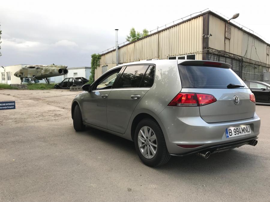

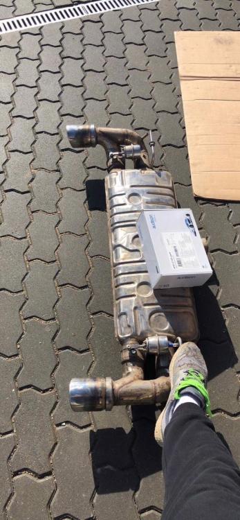

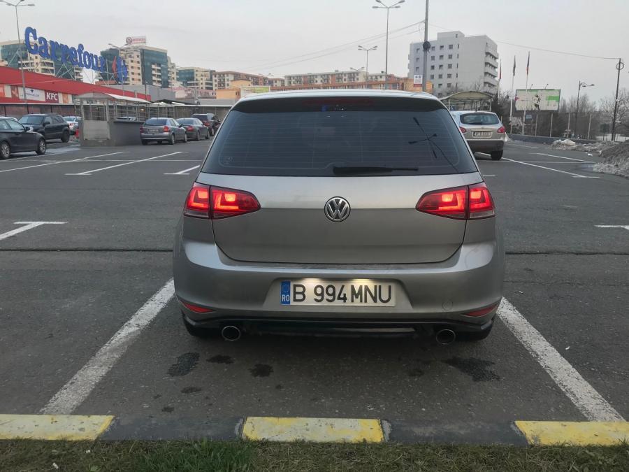

Intre timp, masina a mai suferit niste modificari. Resoftare stage 1, toba finala cu iesire dubla GTI si clapete, difuzor GTI, arcuri Eibach Prokit si jante pe 18".
Atasez si cateva poze cu toba

Poti detalia te rog montajul finalei de GTI? Clapetele cum le actionezi?
Vad ca la lista cu minusuri ai mentionat puntea spate care pp ca e rigida. In ce situatii la volan o simti ca e rigida si deranjeaza?
Masina arata super bine. Toba este de la Tripon ? Cum a intrebat si un coleg mai sus, cum actionezi valvele ?
@Silviu_7 s-a taiat toba cealalta, si asta a fost sudata cu un adaptor, deoarece diametrul tevii de GTI este mai mare fata de cea stock. Clapetele sunt actionate prin vacuum. Acestea au fost legate de furtunul de vacuum al servofranei. Din toba pleaca furtune de vacuum care ajung intr-o supapa care da comanda de inchis/deschis. De acolo pleaca un alt furtun care a fost legat printr-un T la furtun de servofrana si cu o supapa unisens. Acea supapa care opreste sau porneste vacuumul are un fel de calculator legat la bateria masinii care primeste semnalul de la telecomanda daca sa deschida sau sa inchida clapete. Sper ca am reusit sa explic cat de cat principiul clapetelor :)
@BalkanHL In situatiile in care prind denivelari in curbe, destabilizeaza masina. Plus ca nu e asa confortabila fara independenta, nu amortizeaza spatele atat de bine gropile.
@ShadoWzZ Idem si tie! Multumesc mult! Chiar ma bucur sa vad ca iti place, iti urmaresc topicul de ceva timp. Da, toba este de la Tripon, deci stii istoria ei. Valvele am explicat mai sus in comentariul acesta cum sunt actionate :D
O sa fac un video zilele acestea cu un versus intre clapete deschise si inchise. Nu este o diferenta foarte mare, insa e sesizabila.
