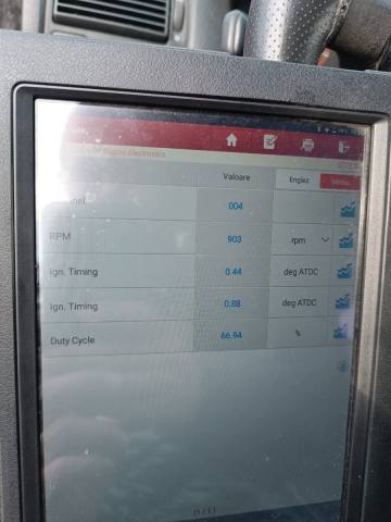

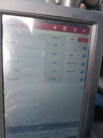

Încerc sa fac rost de un  vcds sa pot verifica grupul 000, tester ul de la service ul unde am verificat o nu este vcds. Am mai făcut poza atunci la niște valori pe tester ul respectiv, unele arata și injecția, dar din câte am înțeles nu pot sa iau de bune acele valori daca nu mi merge senzorul de temperatura combustibil și calculatorul compensează. O sa le atașez aici, poate ajuta. Sunt poze făcute la relanti și după ce am accelerat, temperatura inca nu ajunsese la 90°, era undeva pe la 80.

Cel mai bine este sa faci rost de un vcds, altfel nu ai cum sa faci verificarile necesare. La prima vedere din ce se vede in poze avansul este ok, dar cel mai concludent este sa vedem grupul 000.
