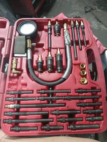

Cum se face testul de compresie?

Este un dispozitiv cu manometru, se înșurubează in locul unei bujii incandescente, se da la automat si se citeste valoarea. Se ia borna de la baterie ca sa nu se alimenteze injectoarele si sa pornească motorul. Poti cumpara dispozitivul sau mergi la un service sa masoare. N-ar trebui sa fie.scump pt ca la Alh este simplu.

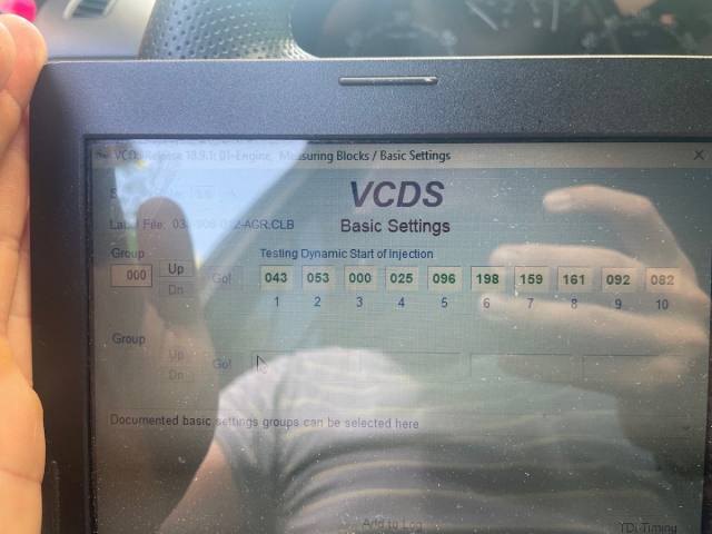

Pentru grafic intri on Basic settings, grupul 000 si vezi ca in coltul din dreapta jos cred este un buton pe.care scrie TDI-Graph sau asa ceva. Vezi ca este o fereastră in care selectezi codul motorului. Dar din ce am vazut este in grafic, cred ca putin sub linia din mijloc. Pentru mai multa exactitate fa si o poza cu graficul.
cam asa...
Întrebare de baraj: cînd ai făcut poza în grupul 000 în Basic settings era pornit motorul? Că din ce văd eu pare oprit. Poza trebuie făcută cu motorul pornit şi temperatura antigelului de minim 85 grade ( aşa zice manualul, altfel este mai greu să interpretăm datele pentru că în grupul ăla valorile sunt "codificate")
Aceasta este poză cu motorul pornit,dar nu la 90 de grade.. o să fac si cu motorul la 90 grade

Eu zic că este reglat bine. Valoarea din a doua căsuţă trebuie să fie aproximativ între  30 şi 70 atunci cînd temperatura lichidului de răcire este 90 grade. Practic valoarea aia nu se modifică indiferent de temperatură, se modifică intervalul (de asta sunt liniile alea înclinate în grafic). Cred că dacă ne arată graficul cu avansul cînd  temperatura lichidului de răcire este în jur de 90 grade, acesta este destul de aproape de linia din mijloc.
Ar fi interesant de ştiut dacă atunci cînd s-a schimbat distribuţia ultima dată s-a respectat procedura, adică dacă s-a blocat axa cu came cu cală şi s-a slăbit fulia axei cu came (din moment ce avansul era dereglat presupun că nu). Dacă nu s-a făcut aşa sunt şanse destul de mari ca deşi vibrochenul să fie sincronizat cu pompa de injecţie axa cu came să nu fie şi deşi momentul injecţiei să fie ok supapele să nu se închidă/deschidă exact la momentul potrivit. Pentru a verifica asta trebuie tras motorul la semnul de pe volantă şi verificat dacă intră cala de la fulia pompei şi de la axa cu came (este o crestătură în partea opusă fuliei). Posibil ca un test de compresie să dea ceva indicii.
PS Ca să vezi graficul trebuie să apeşi pe TDI-Timing.
