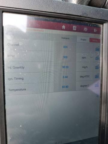

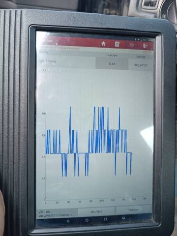

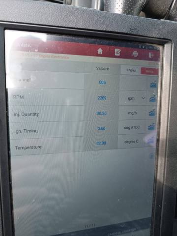

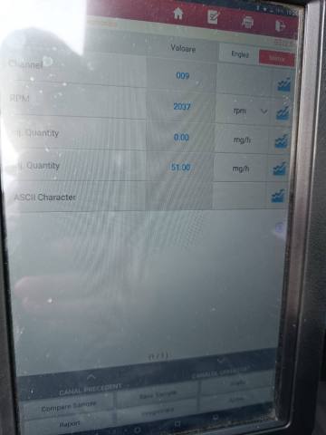

Salut! Îmi puteți da o parere despre acești parametrii?
marius1982.11
Scrie acolo, e prea mare avansul
Avansul se poate modifica din vcds sau se reglează mecanic?
mecanic.
marius1982.11
slabesti cele 3 suruburi de pe pompa de injectie si rotesti axul pompei foarte putin(1mm gen) in sens invers orar. Apoi verifici pe VCSD ce ai facut si tot asa. Nu se poate in mers.
