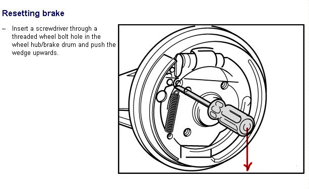

Un fenomen frecvent întâlnit la frânele cu saboţi este semiblocarea lor atunci când uzura saboţilor/tamburilor este prea mare.
Practic există o pană de autoreglare cu ajutorul căreia se autoreglează distanţa între sabot-tambur. Ea este trasă în jos de un arc şi se ridică/coboară în funcţie de uzura elementelor. Când uzura este prea mare ea coboară şi nu se mai ridică (un mecanic mi-a spus că de obicei se întâmplă când cobori o bordură cu frâna apăsată). Chestiunea arată ca în desenul de mai jos (pana este elementul nr.2)
post-40889-0-00847300-1423294686_thumb.j
Problema se poate remedia prin ridicarea penei cu o şurubelniţă, dar trebuie să faceţi cumva să aduceţi tamburul cu găurile prezoanelor ca în figura de mai jos
post-40889-0-33480700-1423294777_thumb.j
Treaba asta nu se prea observă în mers (blocarea nu este totală), eu cel puţin nu am observat până nu am ridicat-o pe elevator pentru alte probleme.
Dacă maşina a stat mai mult cu frâna de mână netrasă şi a fost în situaţia asta este posibil ca de la umezează/rugină se se fi blocat de tot.
Încercaţi să daţi cu apă pe tambur astfel încât să intre şi în interior că ştiţi cum este: apa face-apa desface :D şi apoi să aduceţi tamburul în poziţia indicată mai sus.
O problemă este că în cazul în care tamburul are uzură mare nu-l puteţi scoate fără să acţionaţi această pană (se lovesc saboţii de bavura formată în tambur)
