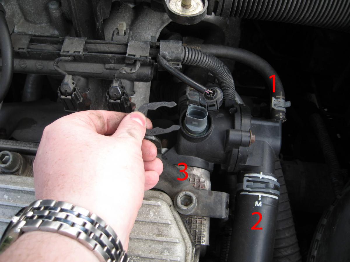

Conform pozei atasate, dupa parerea mea  principiul de racire al motorului este urmatorul: cand temperatura in motor trece de 90* , termostatul se deschide si apa trece de la 3 (prin termostat) in 2 spre radiator ca sa se raceasca. Teoretic, daca termostatul e bun, acesta inchide-deschide de cate ori este nevoie, astfel incat racirea motorului sa ramana la 90*, deci acul indicator trebuie sa stea in permanentala la ora 12.

Furtunul 1 ce rol are?
Modificat de ekoly
Exact.
Am mentionat la postarea 39 cum sa procedezi pentru a verifica daca termostatul este in regula.
Furtunul face legatura intre vasul de expansiune si carcasa termostatului.

Am pornit masina si nici dupa 15 minute acul nu a vrut sa urce (statea un pic ridicat- 2-3 mm), in schimb furtunul gros era cald...deci blocat pe deschis. Am pornit si caldura in masina si aerul era caldutz.

Am demontat termostatul si am gasit o ureche rupta, el ramanand astfel pe pozitia deschis.
Acum trebuie sa cumpar o carcasa sh sau un termostat cu carcasa cu tot..
