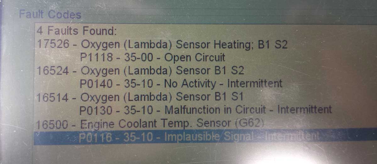

Am fost iarasi la cel care mi-a desfacut bordul.Desi el era sigur ca nu e de la mufe, la insistenta mea a scos din nou mufele din bord si le-a repus la loc dar rezultatul a fost acelasi. :(
A facut apoi o diagnoza si mi-au aparut mesajele din fotografie.

eu zic ca necesita inlocuirea senzorului G62. Cumpara Hella sau OEM

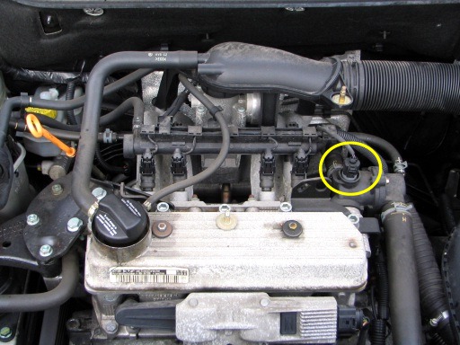

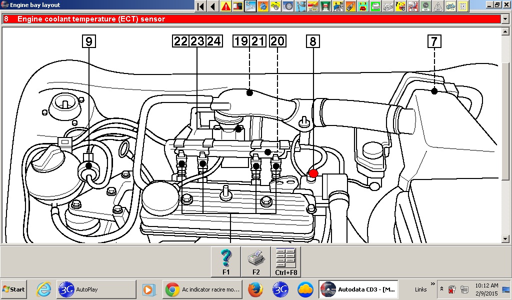

Senzorul este amplasat ca in poza?
Are 4 contacte pe senzor/mufa?

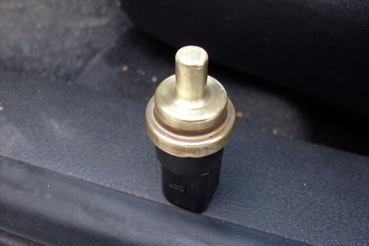

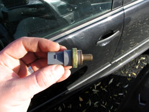

Nu am gasit vreun tutorial pe yt despre inlocuirea senzorului la Fabia, am gasit doar pentru Octavia https://www.youtube.com/watch?v=unYTcgWTICg Pare simplu, cred ca o sa ma descurc singur sa-l schimb, dupa ce voi verifica amanuntit firele si mufa.
post-126936-0-62435600-1423497753_thumb.
post-126936-0-64480100-1423497765_thumb.
Modificat de ekoly
acela este senzorul  :icon_thumleft:

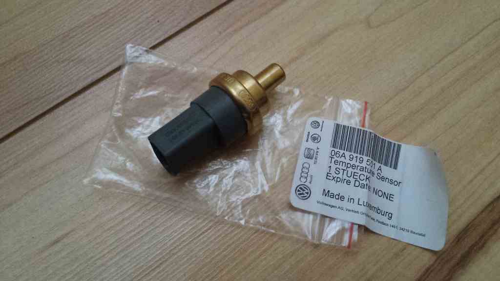

Mi-a sosit senzorul. Ma asteptam sa fie in cutie dar a venit intr-o punga mica lipita cu o eticheta. Acum stau si ma intreb daca e original. Pe el este stantata o serie si scrie ''Made in Luxemburg''. Pe cantul metalic mai este o serie, inclusiv siglele de la grupul vag.
Voi ce parere aveti?
post-126936-0-18151300-1423670988_thumb.
Eu nu mi-as face griji in privinta asta. Ei nu fac cutii din carton pentru toate piesele de schimb. Important e sa isi faca treaba, nu judeca dupa ambalaj :)
