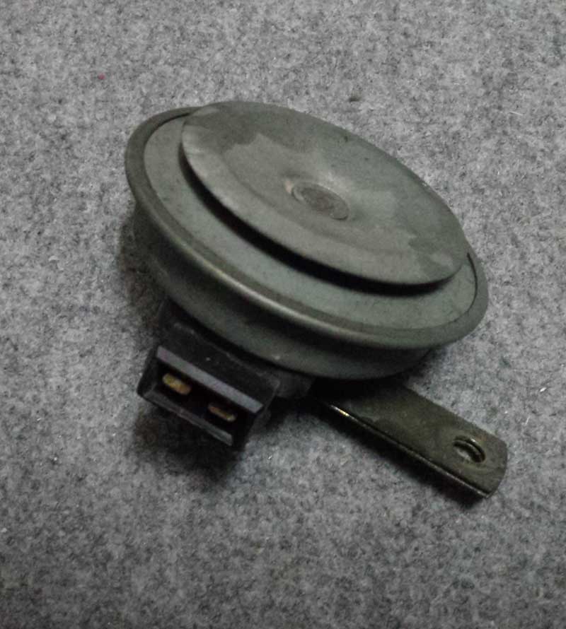

Am dat claxonul afara si dupa ce l-am verificat aparent, l-am alimentat si nu functioneaza. Mi se pare absurd sa se strice fiindca totul este capsat la fel ca o cutie de conserve.

Ce am scris mai sus este adevarat, numai ca eu verificasem tensiunea la borne doar cu contactul pus, fara sa pornesc motorul. M-am pacalit atunci.
Cand am verificat claxonul separat (la o baterie auto) a scos un carait cam ciudat dar am zis ca asa s-o fi auzind cand il alimentez din alta sursa ( :blah: ). Totusi mi s-a parut un pic suspect sunetul lui. Am verificat pe mufa de pe masina si aveam tensiune, dar de data asta pornisem motorul. Am montat claxonul si de cate ori apasam pe volan nu se auzea nimic. La un moment dat am pusa mana pe claxon cand cineva apasa pe volan si am simtit o vibratie usoara. Atunci am zis ca e dus claxonul. De curiozitate l-am demontat sa vad ce era defect in el dar totul parea perfect. In schimb, surubul de pe exterior, cel ce regleaza tonalitatea era cam ruginit si l-am inlocuit cu altul si ...voila! ... si-a revenit. L-am recapsat la loc dar pe viitor voi avea grija sa-mi cumpar altul identic, de la dezmembrari, fiindca modelul asta mi se pare foarte fiabil, mai ok si decat cele tip goarna. Cu prima ocazie il voi inlocui.
