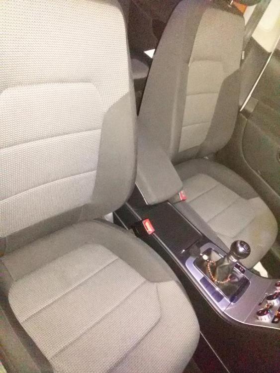

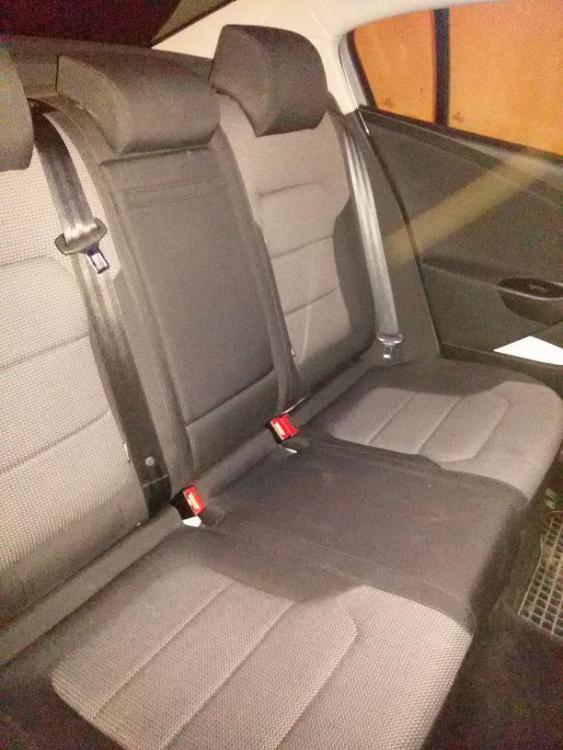

Azi am reusit sa montez scaunele de B7...perfect functionale,desi exista diferente intre cablajele si mufele de la cele 2 modele
Rezulatul ....
exact:)
am transplantat mufele mele de la airbag-urile din scaune(si mufa si pini sunt diferiti)...apoi la centuri am am luat cablajele de la ale mele si am pus la cele noi.
Totul a mers perfect.
in schimb au facut un sistem de prindere la banchete(sezut) un carlig si 2 sarme....te doare capu cu atat economie,ma asteptam sa fie ceva mai tzapan.
merge modificat, am mai facut si eu - dar - exact cum zici, e cu ieftineala, la modelele mai noi.

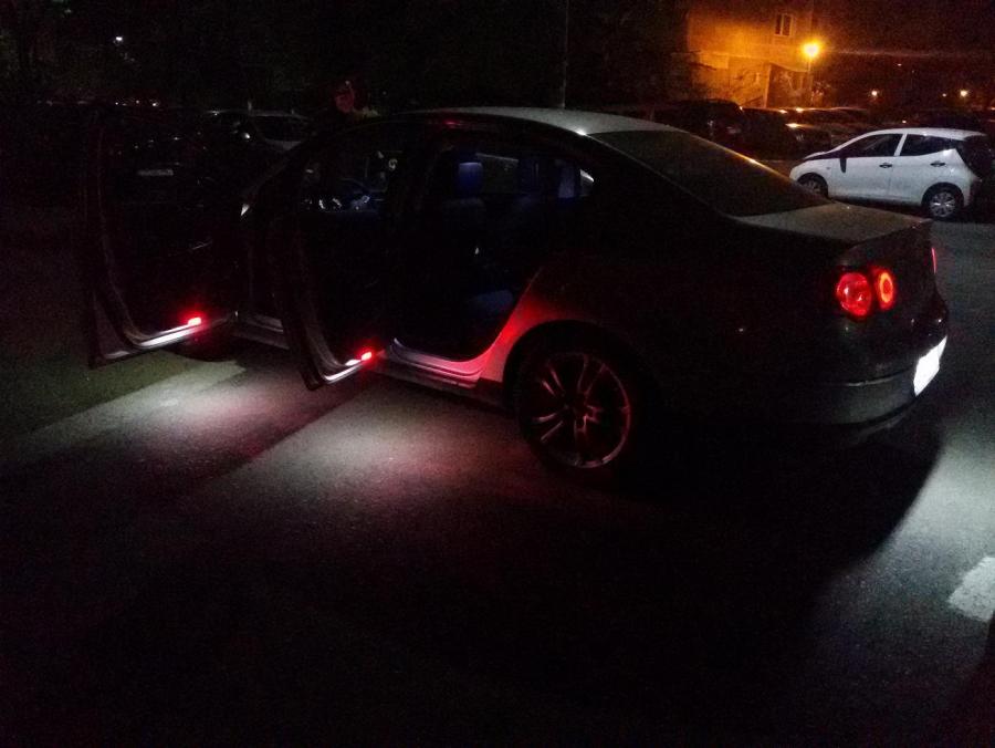

si inca un cadou frumos...la care ma gandeam de ceva vreme
frumos imi place :icon_thumright: de ce ai renuntat la drl-uri ?
daca te referi la cele care erau in grile....probleme cu politia rutiera,am fost oprit de 2 ori in 2 saptamani si m-au avertizat sa le dau jos ca sunt ilegale sau sa le aduc documente oficiale de la un service autorizat care are dreptul sa comercializeze si sa monteze asa ceva.
decat sa risc ridicarea talonului si mai bine clasic:)....sincer bateau prea tare seara/noaptea,altfel nu ma opreau,nu aveau dimmer pe scurta si stateau mereu la intensitate maxima.

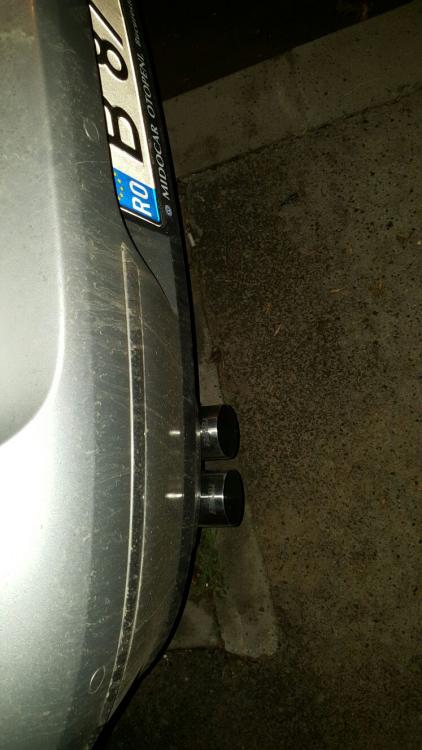

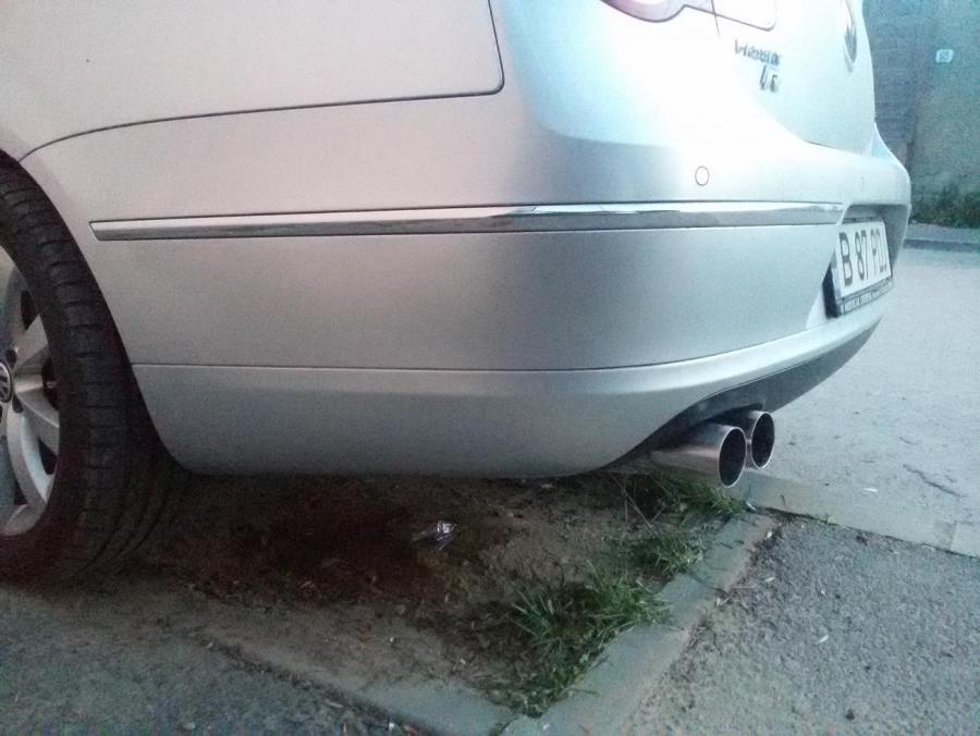

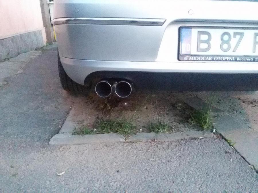

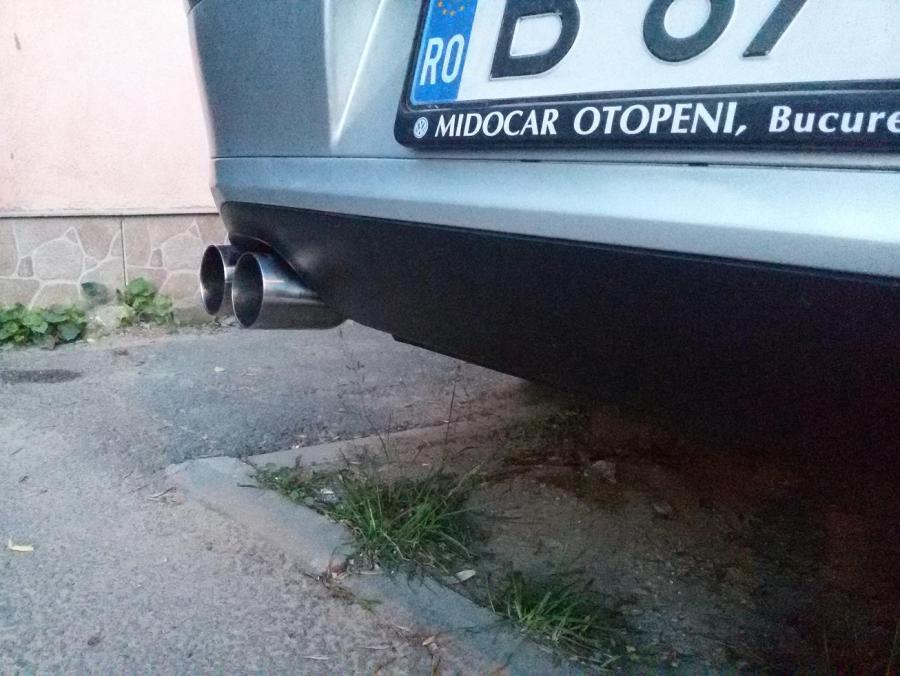

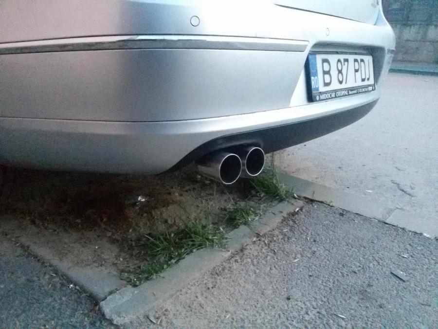

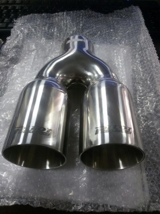

loading...muffler delete...straight pipe...60 mm
double end exhaust pipe pilot power
job done.....prea tarziu pt poze sper sa reusesc maine.

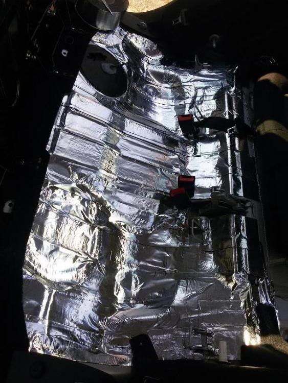

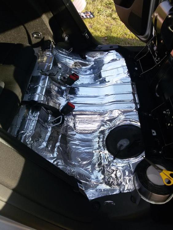

cat costa folia aceea de aluminiu de izoleaza fonic? din ce stiu mai pun baietii cu sisteme audio performante
Multumesc de apreciere.
Folia aluminizata a fost in jur 70 lei rola,reduce efectul de sunet metalic/rezonanta.
Deci pana la urma ai simtit nevoia de cei 35 de cp :)
Salutare, folia aceea argintie folosita sub banchete spate este pentru antifonare ?
Se simte efectul? de unde ai achizitionat-o (si aprox cat costa) ?
