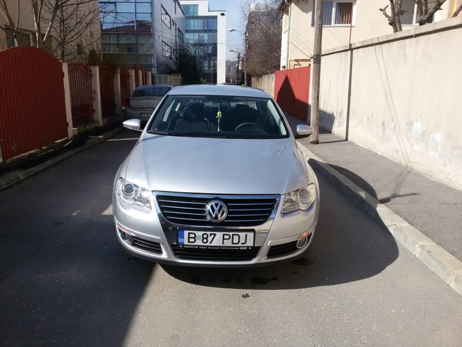

Nu merge sa rescrii kilometrajul original pe ceasurile noi? :)
Modificat de Edy E
din cate am mai discutat cu colegii de pe forum...cu vcds nu se poate...se poate cu alta interfata contra cost(inca nu am ajuns la modificat:).

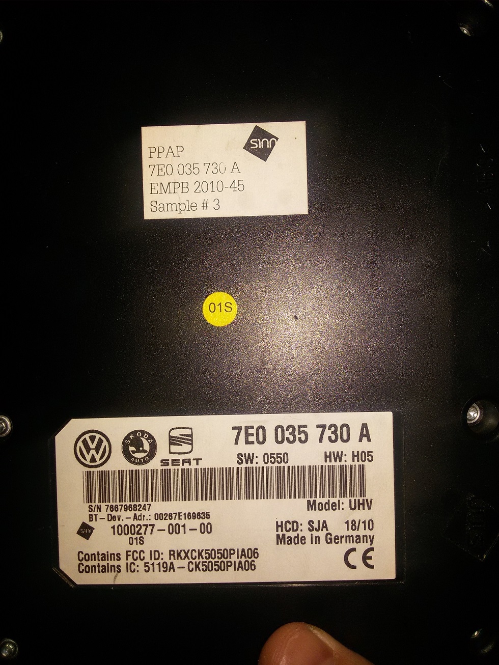

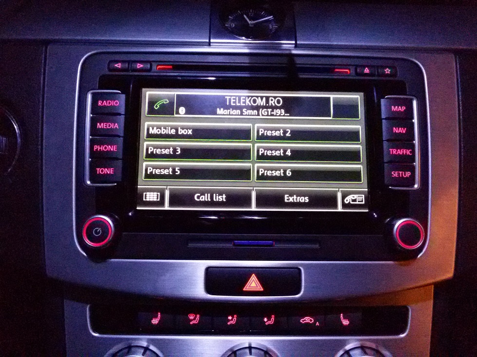

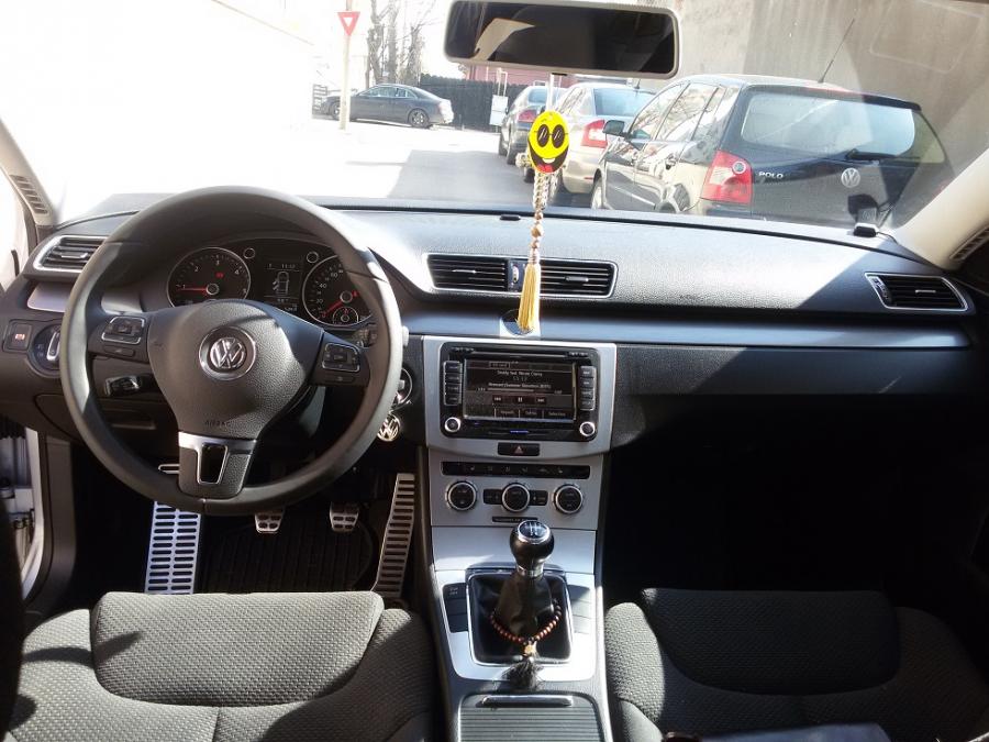

P.S.-am montat sI modul de bluetooth Premium cu afisare pe RNS si MAXIDOT.
Condusul a devenit acum o placere:)
post-124095-0-85644900-1453882813_thumb.
post-124095-0-12340100-1453882818_thumb.
post-124095-0-26705500-1453882821_thumb.
post-124095-0-26278100-1453882825_thumb.
Modificat de mrn_smn
ca nu-i modificat in acest sens.

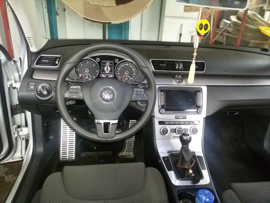

Felicitari Marian, pentru munca depusa !
Multzam Florin!!!
Cu mici ajutoare si sfaturi o aranjam pe gustul meu:)
Lipseste din peisaj volanul nou :wub:
referitor la ceasul analog...nu am vrut sa fie iluminat...
Iti merge stream la muzica prin modulul nou de bluetooth?
Felicitari pentru toate modificarile ! :D
da merge sa pun muzica din telefon se aprinde instant iconita de bluetooth pe rns.

ultima achizitie L
volan complet de Passat B7....nou si bineinteles calculator de coloana nou ca sa functioneze totul perfect
ultima achizitie L
Frumosss....

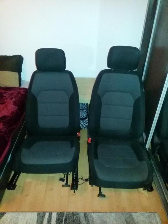

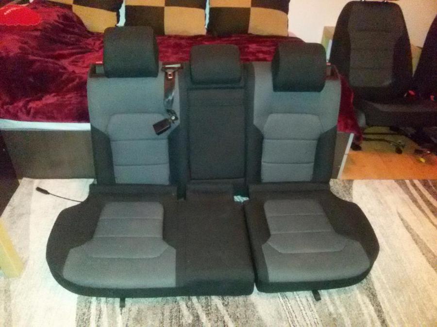

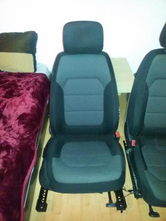

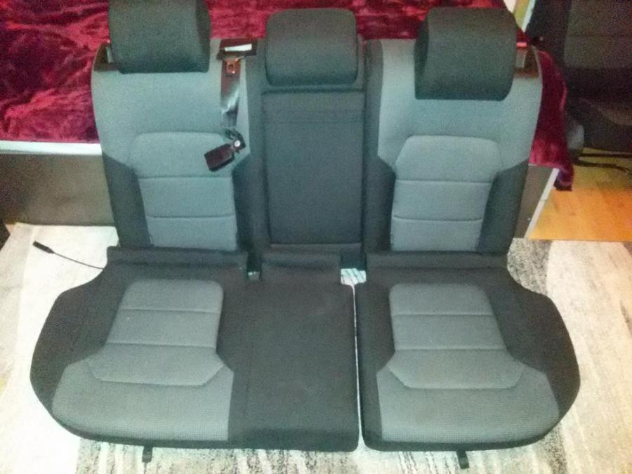

Acum, singurul lucru din alt film, sunt scaunele - merita un upgrade si scaunele/bancheta, in timp.
Multumesc pentru aprecieri.
Scaune sunt si ele in plan si in scurt timp vor ajunge si ele(neaparat cu incalzire pentru ca acum nu am) or sa fie de B7 sau CC inca studiem piata:).

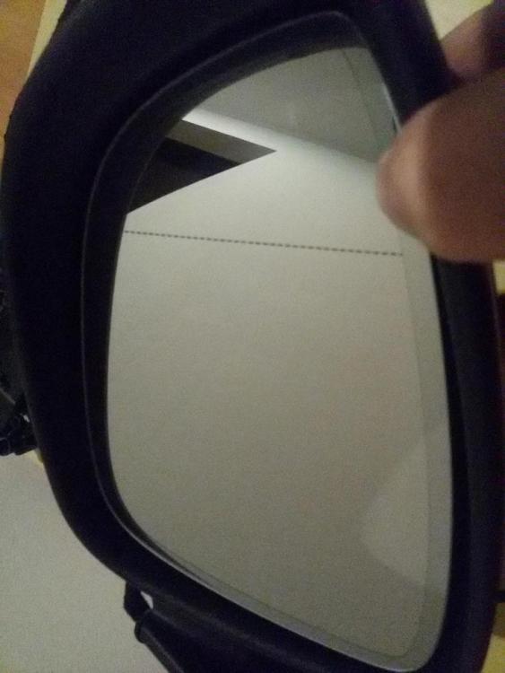

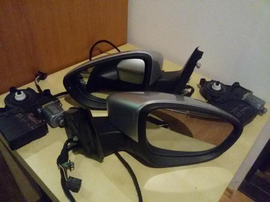

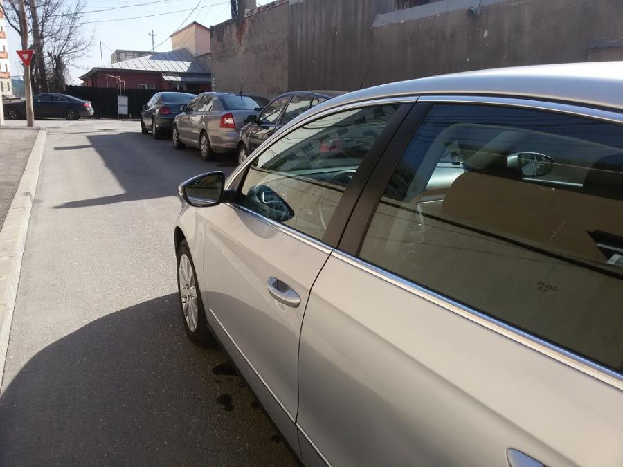

Astept poze cu oglinzi de B7. Vreau sa vad daca forma lor se potriveste la B6 care e mai "rotunjit" decat B7-ele. In rest...super frumoasa masina !

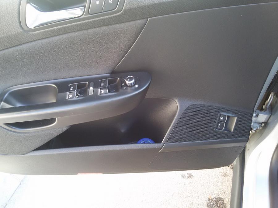

job done...

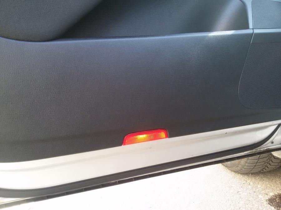

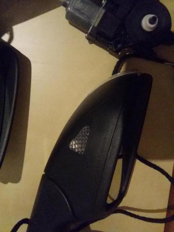

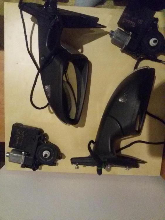

Oglinizile de B7 pe B6 si Door warning lights
Mda. Vin bine oglinzile. Ma gandesc serios si eu :). Ti-am dat pm
eu sunt foarte incantat de ele...semnalizatoarele se vad mult mai bine decat la cele vechi,inclazirea se face mai repede decat la celelalte .... am castigat si lumini sub oglizi.
Momentan sunt cu bec normal dar am dat deja de lampi cu led:) la fel si la lampile de jos din usi ... am comandat ledurile.

Marian - sunt ok, nu se compara cu cele stock de B6 - dar ceva cu o alcantara, piele, nu te incanta ?
ba da...gasisem si ceva de pe un B7 cu toate nebuniile...cu memorii,incalzite,ventilate,masaj,piele perforata.....dar 1000 eur++ totusi e prea exagerat sa bagi o caciula de bani intr-o masina .... plus ca astea de B7 textil sunt 2014 si arata foarte bine,alea de piele parca se vede uzura mai urat decat la astea textile:(
acum sa vad cum fac sa rezolv incalzirea,panoul meu climatronic are comanda de incalzire dar trebuie trase ceva fire...ma interesez sa vedem ce si cum.
