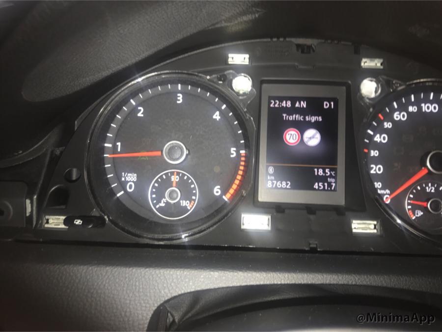

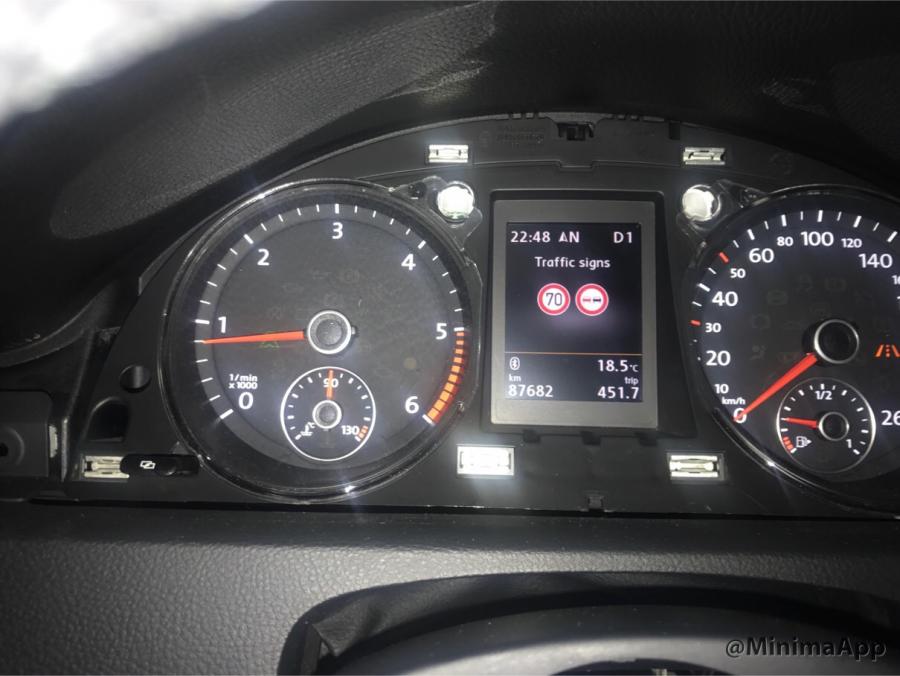

Retrofit camera de B8 la B7 si cica ar merge.
Viorel Tudose
Merge cu camera de B7 3AA. Am finalizat acum 2 zile acest retrofit. Deci, DA, si in Romania. Dovada in poze
