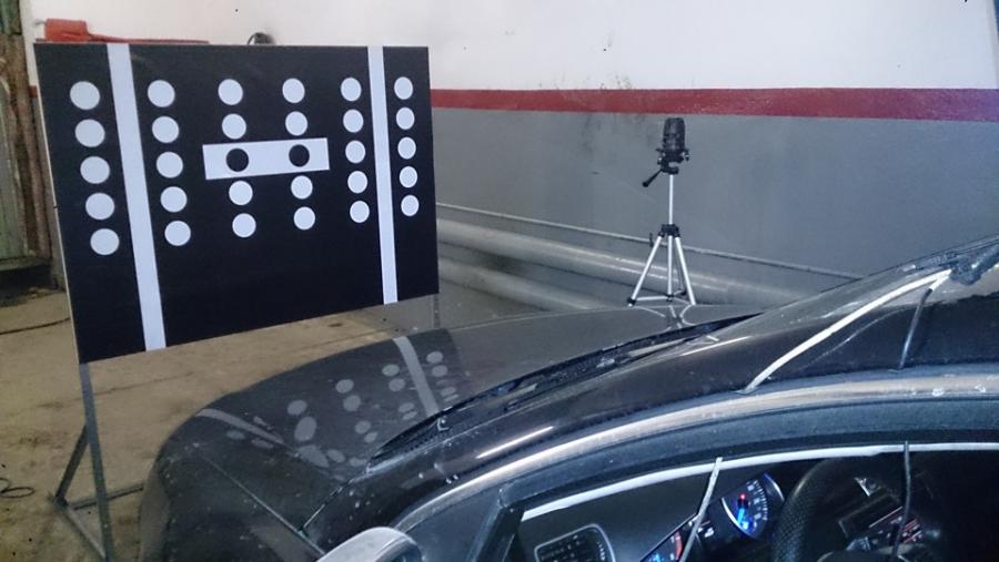

Am primit azi o informatie ca cica camera frontala A5 nu se poate adapta decat cu un panou special cu cerculete, asa o fi?
Cred ca se poate si ceva  Home made. Trebuie construit un panou ca cel din imagine cu cotele recomandate de constructor, acu daca merge si cu VCDS o calibrare sa vedem, se pare ca decat VAS-ul poate face calibrarea camerei frontale.

Radarul ACC este in emblema VW din grila frontala, camera A5 este in parbriz sub senzorul de plaie, teoretic ar fi trebuit sa ai Line assist, daca sa dat vreun restore default cu VCDS nu se mai poate calibra decat cu ODIS si panoul care l-am pus eu cateva posturi mai sus. de asemeni VCDS 12 e cam vechi, un minim 14 ar trebui.
