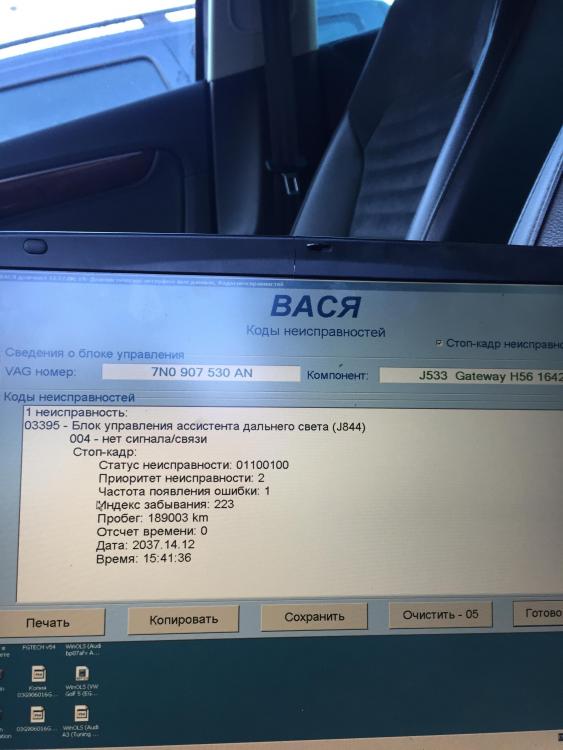

IMG_6417.JPGIn rindul 3 scrie:
004 - nu este semnal/legatura
Modificat de Mistervova
Faza lunga la tine nu este prin j844
debifeaza din instalation list/gateway si codeaza in A5

Dar ce coduri sa bag?
Intrii cu vcds in modul A5(camera 3aa) si long coding si acolo vezi in care byte este hba

Salut. Deci am incercat sa activez FLA, si nu se primeste. am intrat in A5, am pus bifa in high beam assist si alte bife ce e legat de FLA si totusi nu se activeaza.
iata mai jos un scan total. Sorry ca este in l.rusa dar oricum ce e legat de coduri se intelege.

@Mistervova vezi ca mai trebuie bifat si pe 09 Central electric, Byte 11, Bit 3 . S-ar putea sa nu il vezi sa il poti bifa, dar schimbi sus valoarea din 80 in 88.
uraaaaaaa!!!!
a mers varianta: in central electri 09 byte 11 am scris manual 88 in loc de 80. super, de mult timp tot ma chinui sa activez aceasta optiune
mersi mult alin12!!!
