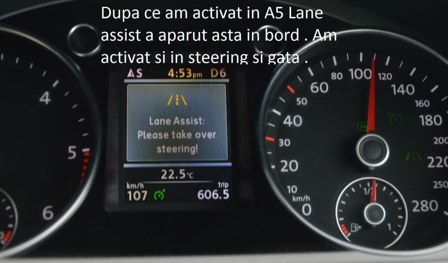

Am activat pe un B7 cu DLA din fabrica si optiunea de Lane assist . Trafic sign assist e cam neinteresant ptr ro .
Am actiavat in A5 si Lane assist apoi in steering si voila.. merge functioneaza se activeaza controleaza volanul dar in IC nu imi afiseaza strada  cu benzile . Vreun sfat ?
Modificat de skodita100
Sal.cum ai reusit sa codezi ceasurile sa apara martorul de lane assist ? Multumesc
