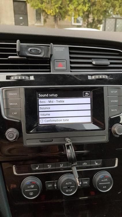

M-am trezit ca difuzoarele de pe ambele usi din spate nu se mai aud.
Nu am am umblat la absolut nimic. Nu era normal sa am reglaj pentru fade si pt spate? Pentru ca am doar balans stanga dreapta.
Am incercat si cu revenire la setarile din fabrica. Este destul de complicat din ce am vazut pe youtube de desfacut Media Composition, in acelasi timp, e  greu de crezut ca s-au ars ambele difuzoare spate.

De ceva timp, patesc, si eu, cam aceeasi problema. In fapt, nu se mai aude decat difuzorul fata dreapta si tweetere. Am dat resetare de fabrica, si-a revenit, pentru o scurta perioada de timp, apoi a clacat, din nou. Uneori, ma mai surprinde cu "o reveneala", dar nu dureaza. Oare si-a facut vre-un update, prin telefon, avand acces la internet ?
Si, exact ca si initiatorul topicului, inainte aveam acel ecran si ma "jucam" cu sunetul prin masina, iar acum, nu mai am decat balans stanga-dreapta.
