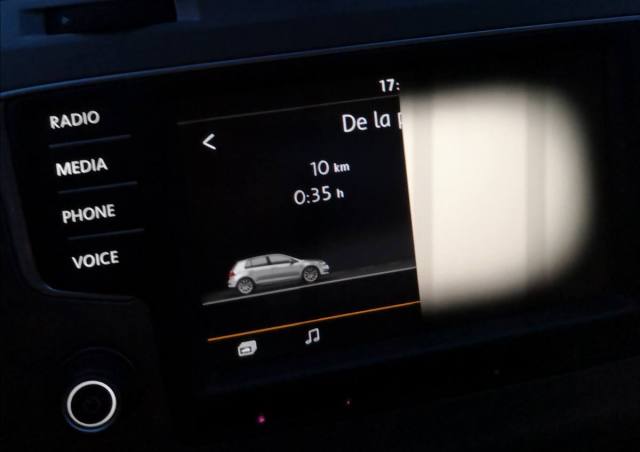

Am un Golf 7,5 cu Compsition Media. Atunci cand ecranul este negru, are niste pete galbene in stanga, vizibile in poza in jurul primei litere a melodiei. Am semnalat aspectul la garantie, dar de 5 luni niciun raspuns... La voi cum e, iluminarea e uniforma, pe tot ecranul? Intreb, pentru ca la reprezentanta de unde am luat masina, au spus ca e normal, acolo sunt ledurile etc... Si nu au facut dosar pentru garantie.... La alta reprezentanta au admis reclamatia, dar cum am zis mai sus, nu am niciun raspuns, iar in iunie se termina garantia de doi ani...Sa incerc sa ma mai zbat , sau e din ciclul 'asa face toate' ?
Nu,doar pentru ei "asa face toate".Am acelasi ecran,si din ce vad,doar litera n de la sfarsitul numelui piesei si cifra 3 de la afisajul orei se vad cum ar trebui.
