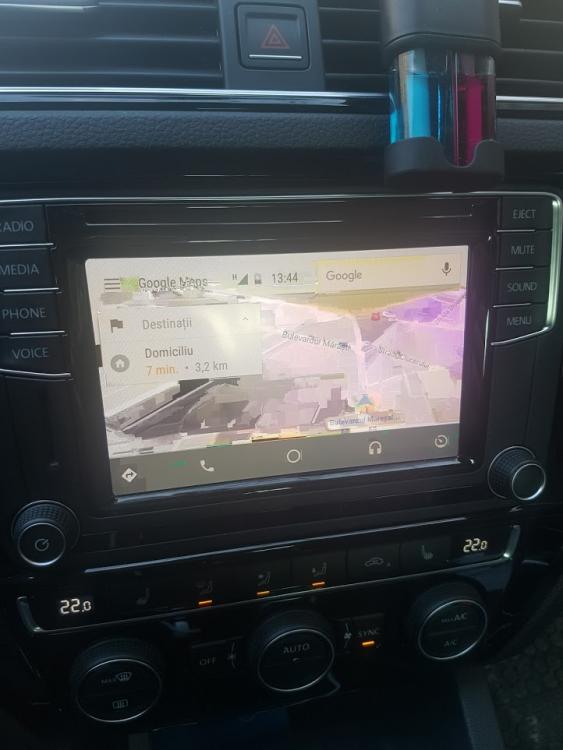

salut,
problema mea cu Compostion media e legata de ecranul Android Auto, face la fel cu multe cabluri, am dat reste la telefon, am resoftat telefonul (galaxy S7 Edge), am resetat si Composition media, am aplicatia originala de pe Play store...
De multe ori apare ecranul cu arteface pe el, o data nici nu a mai vrut sa porneasca, ecran negru, si-a revenit dupa ce a stat masina oprita cam 15 minute...
Incearca eventual si cu un alt telefon. Daca face la fel, ai nevoie de service.
Eu am S7 simplu, si nu am nicio problema. Inainte  am avut HTC A9, si tot la 2 minute imi "ingheta" ecranul si trebuia sa mai apas pe un buton ca sa isi revina si iar facea la fel dupa 2 minute.
Tu ai navigatie pe Composition Media? Cum ai reusit?
salut, am incercat cu mai multe cabluri, am resetat telefonul, inclusiv in service Samsung cu resoftare.
dupa aproximativ o ora de folosire, cu navigatie si muzica sau un apel de xemplu, crapa complet, trebuie sa trag pe dreapta si sa stau cateva minute. un fel de buffer overflow la java...
