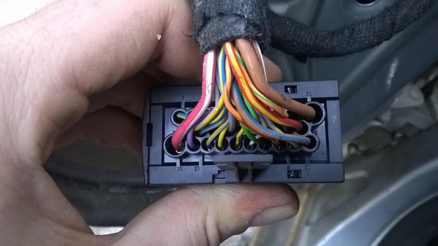

On 1/20/2015 at 11:36 PM, SamuraiJerk said:
Am bagat tensiune pe firul de la mufa 18 si nu se deschide portbagaju de la masina mea Bora..Stie cineva de ce nu??
Eu nu stiu care e firul care vine de la deschidere portbagaj si intra in modulul confort..
