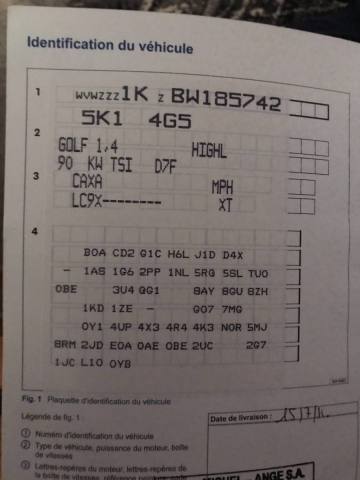

Va salut, sunt posesor proaspat de Golf 6, am cautat pe forumuri, dar nu reusesc sa aflu ce nivel de echipare are masina mea, respectiv dotarile cu care vine din fabrica. Cum as putea afla aceste lucruri? Unde trebuie sa ma uit? Va multumesc anticipat.
Super, multumesc, am gasit pe cartea service, acum ma chinui sa le descifrez.
Soooo.....
E highline, cod motor CAXA, LC9X e culoarea, D7F e cutia;
pentru dotari... google VAG PR CODES :))
Modificat de zidanne
