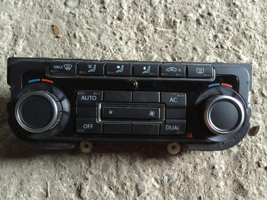

O ciudateniei sau nu?  Dimineata fiind frig cand apas pe butonul OFF ca sa pornesc clima, acesta trece in low pe rece. Este normal sa porneasca pe low, nu tine minte ultima  pornire care era sa zicem peste 23 grade. La passatul vechi nu am intalinit asa ceva.
Dimineata clima trebuie sa porneasca singura de acolo de unde ai lasat-o la ultima oprire.
Unitatea e cea noua cu 3 butoane rotunde ?
Modificat de EEXCALADE
ASta e modelul. Cand apasa pe OFF sa porneasca trece le low
Auto de ce are doua leduri? LA fel si recilcularea?
Modificat de Manuel N.
Nu ar fi rau sa folosesti functia search! Ar fi chiar indicat conform regulamentului!
Încearcă sa nu o mai oprești înainte sa oprești motorul.
Reirculare manuală și automata..... Auto în funcție de șofer sau pasager.... Dar lucrurile astea le poți afla și din manualul mașinii.... Pe care îl găsești și pe net... Dacă nu ai.
