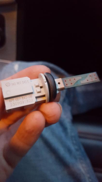

84 de grade pe dreapta-fata... caldura mare moncher ?
Daca senzorul crede ca e asa cald imi da peste cap toate clapetele s vine aer rece. Pe unde se ajunge la acest senzor? Se scoate grila de ventilatie din dreapta, nu?
automat, atata timp cate vede asa.
da, vezi daca ai loc cu grila scoasa, daca nu, jos torpedoul.

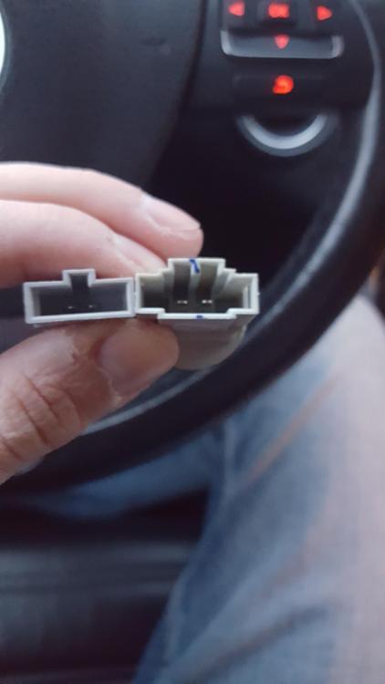

Nu se potriveste... alta mufa, pinii mai mari si nu intra in mufa originala. Se gaseste ceva conform cu originalul sau trebuie sa caut alta mufa sau sa pun papuci?
