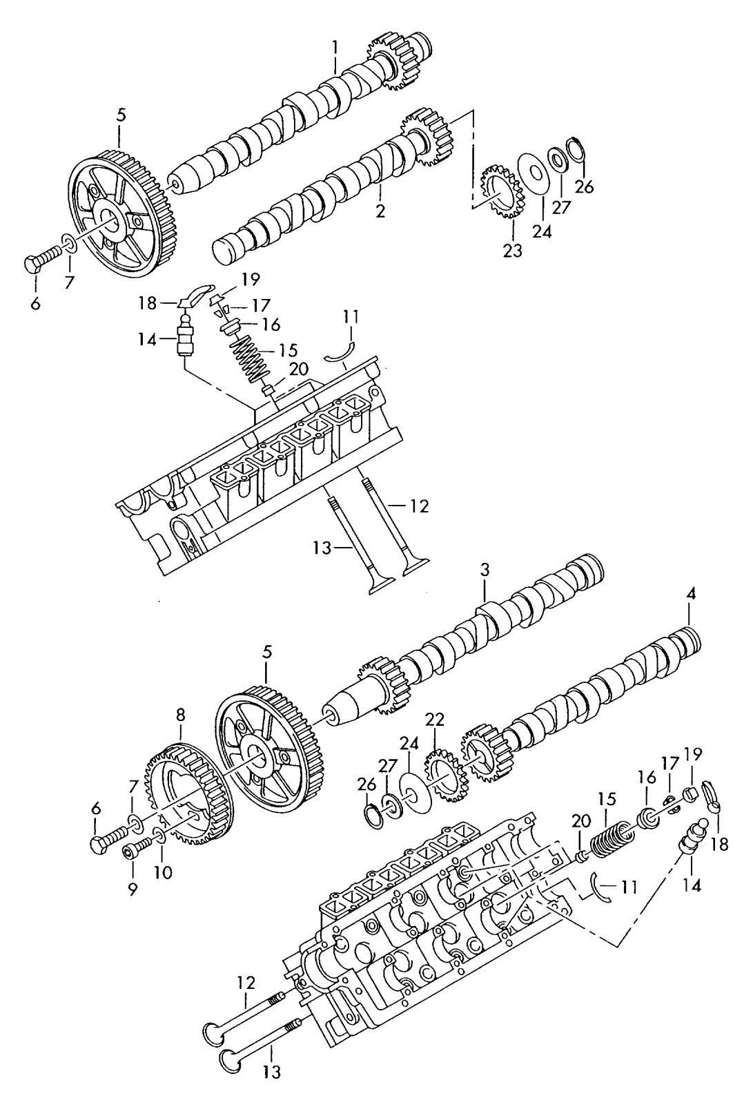

Nu știu traducerea acestor denumiri, dar atașez și schema, piesa 18.
Problema este că 2 piese au "căzut",una o am și cealaltă e prin scut.
Puteți vă rog să-mi spuneți ce se poate defecta la motor?
Ca și simptom observat, când urc pantă + curbă, toată mașina trepidează tare, indif de viteză.

Culbutori. Aia ti-au cazut. Practic supapele alea raman inchise. Eficienta 0 pe pistonul ala. Daca sunt pe admisie, nu intra aer. Daca sunt pe evacuare, e mai grav. Nu se evacueaza gazele si crapa ceva.

axe cu came si culbutori nu este nevoie sa le schimbi daca nu au urme de uzura (1,2,3,4 si 18 din foto) doar tachetii hidraulici (14) sunt cei care cedeaza (se sparg sau nu mai tin presiune)
