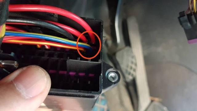

Pe cele 2 fire groase nu am tensiune
Modificat de 42miticutza
pai ar trebui sa ai pe cel alb. Si cel maro e masa.
Masa este, plus nu. Faza este ca sigurantele  sunt la locul lor,  le-am identificat in pdf-ul '' sigurante touran'' , la pag. 37, in poza, ultimile doua, de 30A

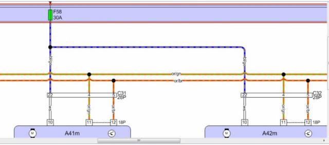

poate una din ele nu e legata sau e arsa (pe ce am eu sint notate cu f57 si f58, f57 apare ca e pentru usile fata iar f58 pentru spate, ambele de 30A - VERZI)

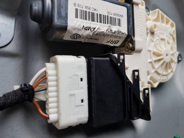

Sunt bune amandoua, am sa demontez panoul sa vad iesirea din  f58. Stiti daca intre panou si modulele din usi mai sunt conectori  afara de cei din stalpul usilor ?
Pe schema pe care o am eu (nu e un program dedicat) apare din sig f58 si pina in cupla motorasului un fir albastru cu portocaliu si apoi apar firele alea pe care le ai tu in poza (alb, maro ....), cuplele din stilpi cred ca sint alea c31 si c32
Modificat de alinfa
C31 ar fi conectorul din stalpul usii ?
imi apare mesajul "connector by LH B pillar" cind pun cursorul pe mufa aia - c31
la 32 se schimba L cu R
Modificat de alinfa
NUare alti conectori intre panoul de sigurante si stalpii usilor.
vezi daca ai pini in ambele locasuri unde se infige siguranta pentru spate. vezi daca ajung fire la usile din spate.
Doua rosii au plus permanent, celelalte culori sunt iesiri din sigurante. Fiecare siguranta merge la doua usi, deci mai este o conexiune pana la mufa din stalpi ...
ala albastru cu galben ar trebui sa ajunga la usile spate, chestia ca pare dupa schema sa se ramifice undeva (albastru cu galben ajunge si la spate stg si la spate dr), din sig pleaca un fir care trebuie sa se ramifice undeva pentru cele doua usi.
daor daca nu merge din sig la una din usi si de acolo sa plece la cealalta, insa nu prea se face asa....
L.E. - galben cu rosu merge direct la usi? poate au o mufa comuna
Modificat de alinfa
Da, galben cu rosu merge la usile fata, unde se imparte nu stiu ...
